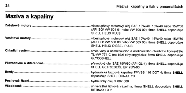

Škoda Felicia - Jak na to? 1999

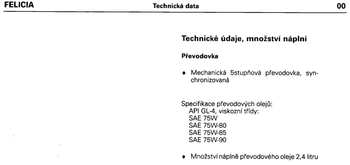

Dílenská příručka 1994

To, že v době vzniku feldy byly běžně oleje 80W a 15W40 neznamená, že vyšší specifikace nemůže být použitá. Ostatně novější příručky tyto oleje uvádí.
