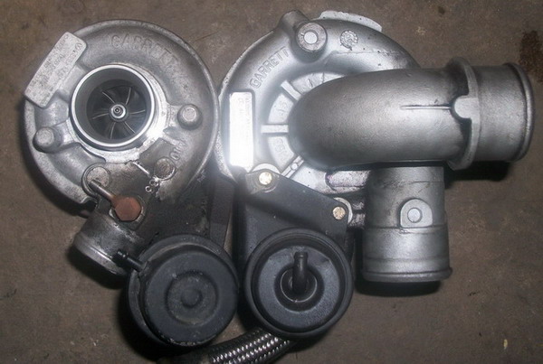

kupil som za rozumnu cenu toto turbo co ma najazdene cca 100t km a pred kupou som si samozrejme podla vyrobneho cisla zistil miery komponentov v nom.
Dnes ked som zhodil kompresorovy housing tak som bol nemilo prekvapeny, lebo na exducery som namiesto 49mm nameral len 46mm.
Od tohto turba by som chcel 150+ hp a 350+ Nm, tak potrebujem od miestnych odbornikov pocut ci ma vyznam to zacat prerabat(redukciu na zvody atd...).
Technicke info:
kompresor:
in.:36mm
ex.:46mm
M53
A/R .45
turbina:
ex.: 38mm a 12 lopatiek
Ja osobne si myslim, ze by mohlo byt pouzitelne s plniacim tlakom max 1,3 - 1,35 bar.
Par foto na porovnanie serioveho gt1544s a gt1746s:
Za kazdu radu dakujem.
PS: Kto pouziva turbomaster.info tak opatrne, mne udaje odtial nesedeli s realnymi hodnotami.

Na moj vkus je tam tych potrebnych uprav vzhladom k potencialu dost vela.... ale je to na tvojom osobnom zvazeni :) Len ma zaraza preco si cakal u turba s oznacenim GT1746 velkost kompresoroveho exduceru 49mm a preco pises ze je to VGT ked sa jedna o turbo s WG systemom regulacie plniaceho tlaku :?

oznacenie je na housingu gt17 a dost.
Podla cisla turba som si nasiel cislo vrtule kompresoru a jej rozmery, tak asi preto.
Myslel som ze VGT je skratka pre wastegate, moja chyba, mal som si to pre istotu pozriet.

tie rozmery sú až na exducer na kompresore veeeľmi podobné ako má napr.VB
podľa mňa to tých 350Nm a 150-160HP to zvládne... otázka je ako dlho (noteeth)
ale zaujímavý kompresor housing
zarazilo ma akurát aký malý WG to má(oproti starému turbu), tak uvidíš či to bude regulovať tlak
ak sa smiem spýtať... z čoho to je?
a ešte jedna otázka... prečo sa tak brániš prerábke na vgt? už vidím druhé turbo čo sa snažíš dať namiesto pôvodného :D
vgt má o mnoho lepšie vlastnosti, popremýšľaj nad VA, a máš pokoj :)

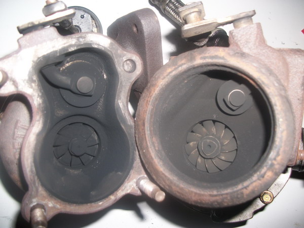

cas posunut sa dalej, uz je doma gt 2052s
inducer kompresora 36,8mm
exducer turbiny 40mm

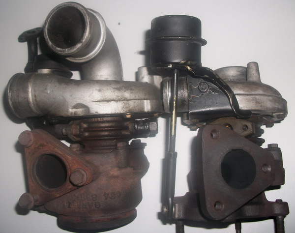

nieco nove porobene...
Caka sa na "piestne" kruzka a este neake diely a musim poriesit aj sanie k turbu, je tam 60mm priemer...
toefuk
Příspěvky: 2867
Bydliště: Čadca
Příspěvek od toefuk »
stary vs. novy
novy vs. stary
uzol
Actutor prekopany na pretlakovy z povodneho podtlakoveho (klobuk dole pred inziniermi z mercdesu ak nechali ortvorenu klapku pri studenom starte a vobec pri volnobehu...).
Este musim poriesit sanie z Fboxu(70mm) do turba(60mm)
