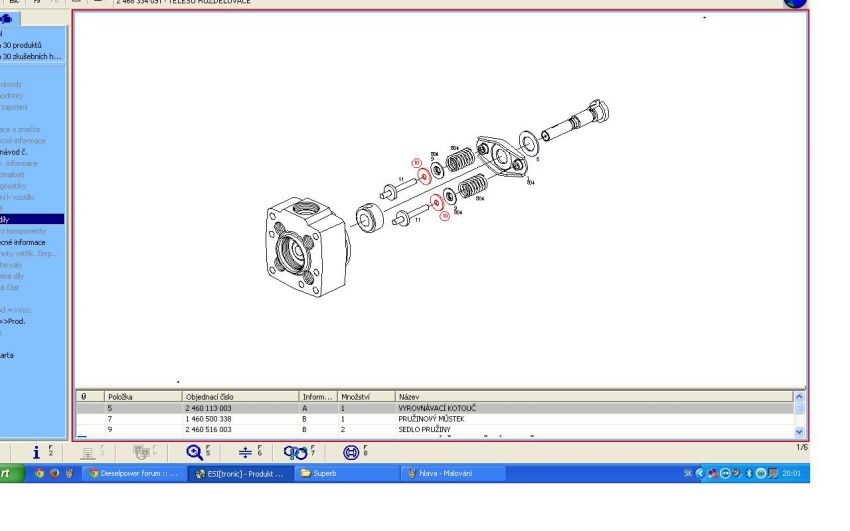

Biely dym pri studenom motore a prvom štarte spôsobuje nespálená nafta. Odporúčam zmerať kompresiu, a keď už budeš mať dole vstreky, daj ich niekde odskúšať. Skontroloval si nastavenie predvstreku ??Niekedy býva problém aj s ventilom na pal. fitry, hlavne keď sa používajú rôzne lacné náhrady, a ventil dobre netesní. Aký tam máš snimač teploty (myslím farbu)???VAG nevypisuje žiadnu chybu ???V čerpadle bude najskôr vydretá hlava. Je to tá zadná časť, od ktorej idú vysokotlakové trubky, posielam ti vyobrazenie, pozícia50
ObrázekObrázek
Tej licenčnej váhe by som moc neveril, keď tak repas od BOSCHu..
