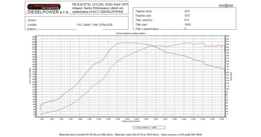

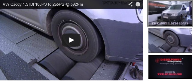

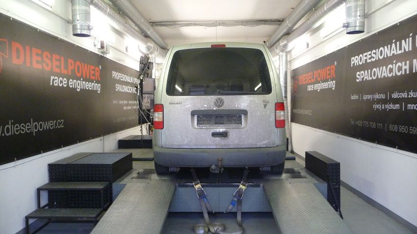

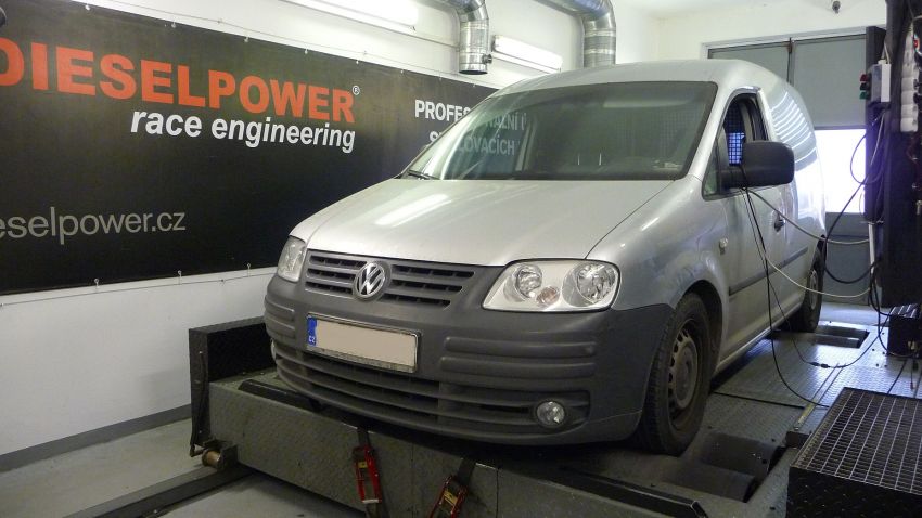

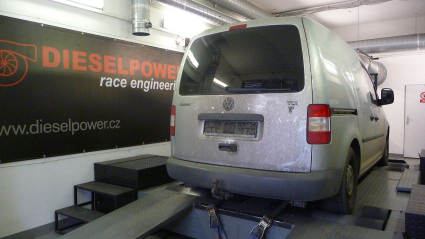

VW Caddy 1.9TDI (BJB) 105PS to 265PS @ 592Nm
FB RACE783, GT2260, EGR+MAF OFF, exhaust, Sachs Performance clutch set, optimization of ECU DIESLEPOWER
Video: Youtube
100-235km/h:
https://www.youtube.com/watch?v=i6pDL5t ... 1d&index=2

Příspěvek od Andre »
Graf?

Příspěvek od subz3ro_tdi »
Andre píše:Graf?
600Nm na FWD aute, navyse takejto skatuli? Ludia podla mna uplne stracaju sudnost 8)

Příspěvek od titan0306 »
titan0306 píše:Jaký je výfuk?
IC je původní a hadice na bajonety?
Regulace podtlak nebo el.?
Subzero: to světlé místo u korekce je náhoda? 8)
Tel:776005385 Nový Bor
subz3ro_tdi
Příspěvky: 3307
Bydliště: Žilina
@titan0306: Ja som len robil screenshot z youtube videa, potom tam boli konskym pismom namerane max. hodnoty cez pol obrazovky. Akurat v tomto momente bol slider z listy na hodnote korekcie... napadlo ma ze to niekomu bude vrtat hlavou :D
