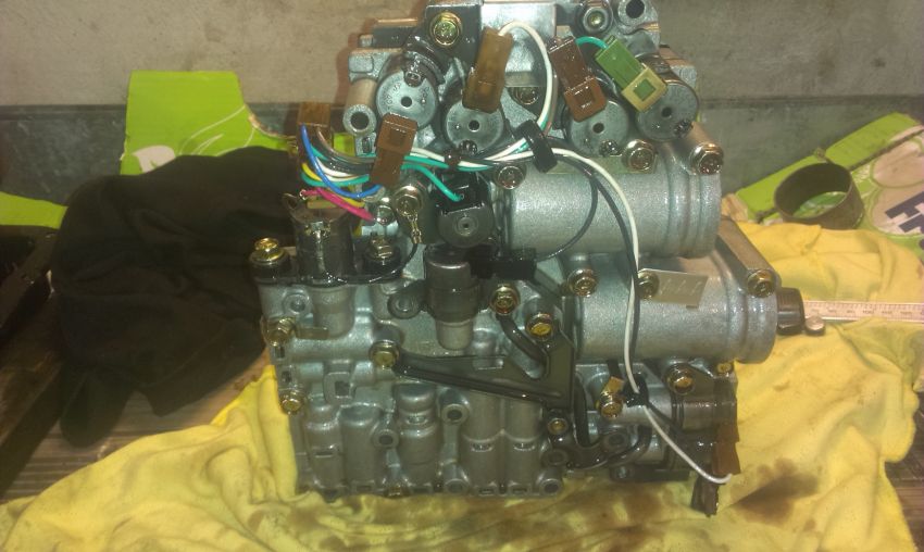

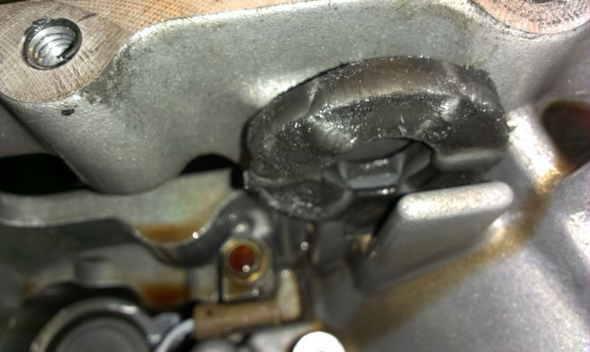

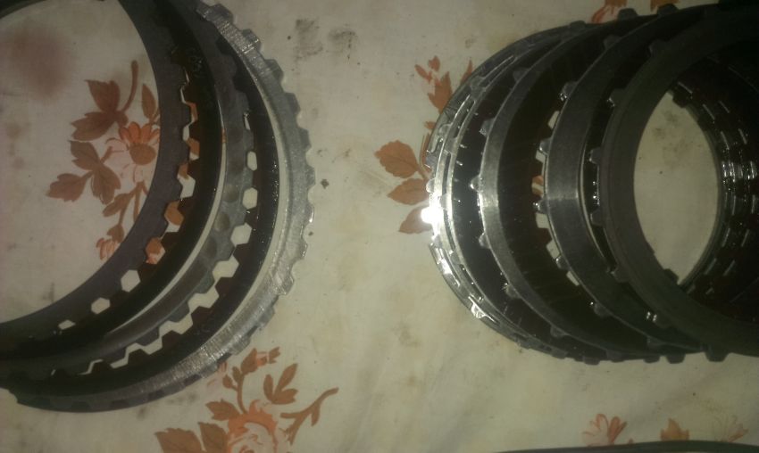

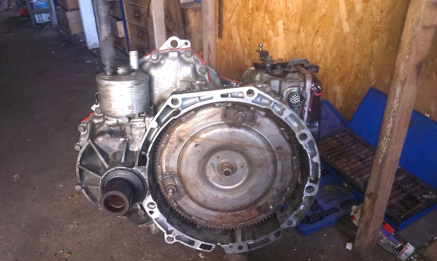

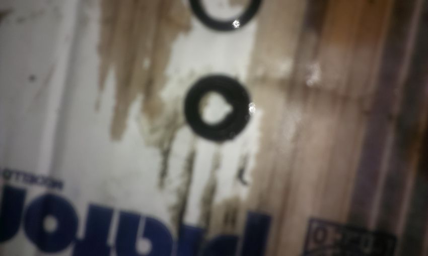

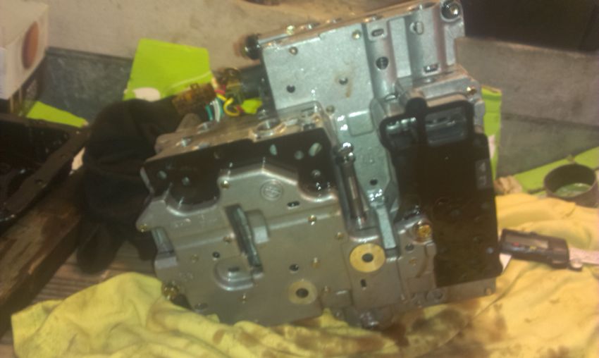

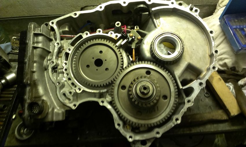

Tak dnes som rozobral prevodovku,prikladam par fotiek,pasova brzda zlomena,a jedno male tesnenie za supatkovou skrinou bolo natrhnute.Takze s najvacsou pravdepodobnostou chyba spiatocky je v zlomenej bzde.
Rozobral som aj kose s lamelami,a az na pocudovanie su vo velmi dobrom stave,hrubka lamiel v K2,K3 je okolo 1.58mm.
Ten hlinikovy kos spiatockovy som pozrel no na oko ziadne trhliny ani ziadna znamka poskodenia.Aj O kruzky tesniace su v dobrom stave uplne tazko islo vytiahnut takze aj tesnia ako maju.
No chcel by som podotknut jednu vec,otec hovoril ze v poslednej dobe zvyklo obcas pri vacsej akceleracii auto tak trosku posmyknut z 2 ky do 3stupna.ostatne rychlosti isli hladko a plynulo,aj tento problem medzi 2 a 3 sa vyskytol len ak bol dany vacsi plyn cize sviznejsie sa akcelerovalo vtedy to malo tendeciu na zlomok sekundy posmyknut otacky kus isli hore no potom sa to ustalilo a islo pekne dalej uz na 3ke.Mate niekto tip co by som mohol pozriet ohladom tochto problemu??????
mna napada len nieco pri supatkovej skrini,kedze mechanika je v peknom stave nic nezhorene a tak,pomohlo by precistenie supatkovej skrine napr???DakujemObrázek

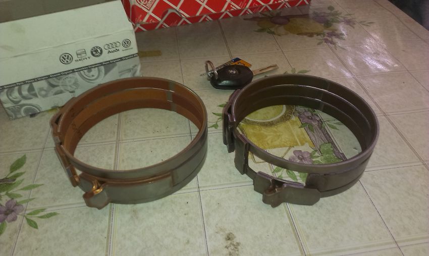

takze prevodovka nahodena poskladana,auto cuva o 100 šest:)
na obrazku vidiet novu brzdu ako je uz z vyroby zosilnena oproti starej verzii.
Len to malinke posmyknutie pri preradovani z 2 na 3 tam je furt,prisiel om nato ze ked na dvojke kus uberem plyn pre preradenim krasne preradi auto bez posmyknutia.Takze mne z tochto vypliva ci nebude predsa spojka K1 co ma nastarosti aj 2ku klzat.Ak vie niekto napiste k tomu neco.DikObrázek

Ako ,teda nikto nema typ ci ten symptom s posmyknutim prevodovky pri radeni z 2 do 3ky moze mat nieco s pripadnou pripchatou mechatronikou???mne to logicky vychadza,alebo na solenoid niektrory.Co vy nato????
uvitam kazdu rozumnu radu,auto jazdy inak skvele a kym sa tento problem nevyriesi jazdi sa s nim na dvojke ako s babetou tj pri momente ako chce preradit do
3ky sa ubere plyn a vtedy neposmykne ale hladko preradi a vali dalej:)
