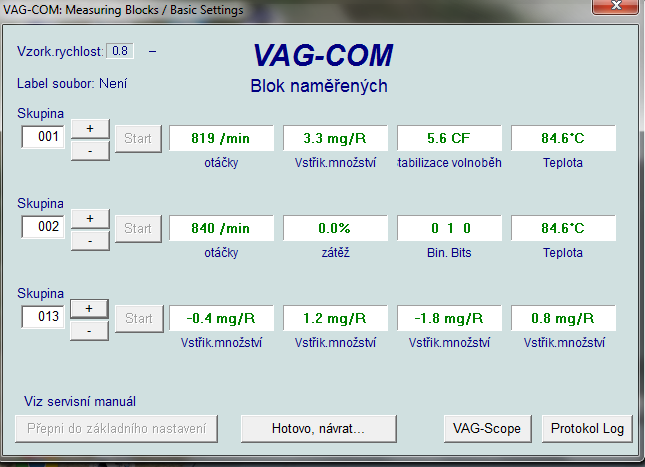

Máš to dost rozlítaný, ve třináctce jsou rozdíly mezi válcema ve dvou případech přes 3mg, což už je hodně - volnoběh je "klidnej"/ustálenej - nehapruje? Co studený starty? Log samotný osmičky moc neřekne (natož bez konkr.motoru), ale taky to tam dost lítá - to je série? ...
