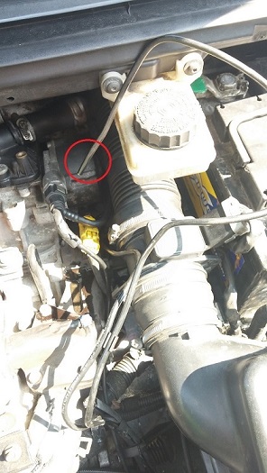

Ahoj lidi,chtěl bych vás poprosit o radu a pomoc.
Vcera jsem zaslepoval EGR ,jelikož zadrhovalo,tak že jsem vytáhl hadičku EGR zaslepil,a pak vytvořil nepruchozi zaslepku z plechu podle toho plech.tesnení.Přistup katastrofa,a rozebrane co se dalo.
Pak když jsem to zkládal zpět jsem si všiml jedne ulomene,nebo vytáhle podtlakové hadičky,ale ani za prd jsem nemohl přijít odkud.Viz foto.
Pak jsem normálně nastartoval a vypadalo vše ok.
Tak jsem to nechal tak,ale když se rozjedu a trochu tomu šlápnu jde dost slyšet turbo jak piska,což předtím vůbec nedělalo.Bude mít s tím nějakou souvislost to EGR,hadička,nebo něco jiného co jsem mohl povolit??Dost se tam ještě kvedlala plastova hadice sání co jde myslím do turba.
Děkuji za jakýkoliv postřeh a radu.Obrázek
