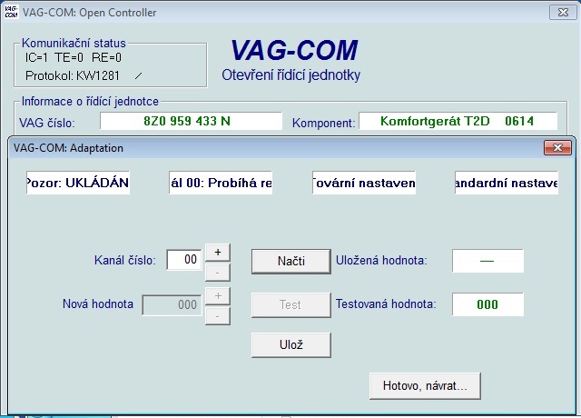

Riadiaca jednotka je 8Z0 959 433 N Obrázek
Keď dám prispusobeni 10 tak mi vyhodí túto tabuľku a tam neviem čo ďalej.
Ďakujem za radu.

klikej na to horní plus(+) a divej se co ti to nahoře píše.

Len tieto dva kanále sa dajú nastavovať:
