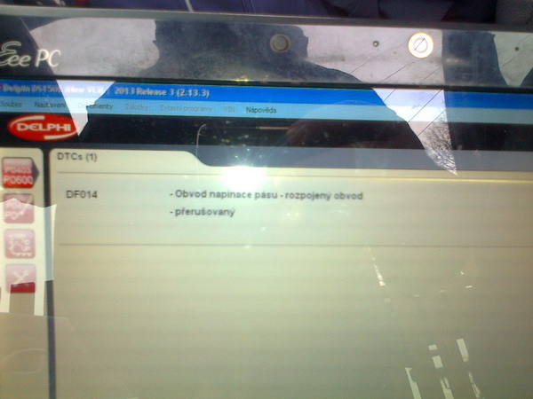

Řeším Megane 1 facelift rv 2000. Má boční airbagy. Na palubce svítí kontrolka airbagů a "serv". Diagnostika píše předpínač pásu viz obr. V první řadě než jsem píchnul diagnostiku,tak jsem vystříhal konektory a proletoval všechny dráty pod sedačkou. nepomohlo,tak jsem píchnul diagnostiku. vypsala ten předpínač. u spolujezdce byl poškozený ten konektor a utržená ta cívečka v něm. tak bylo jasno. na vrakáči jsem ustříhnul jiný (z nefaceliftované verze,ale podle mě by mohly být stejné). zapojil vymazal chybu a ona po startu opět naskočila. tak jsem proměřil kabeláž od řj a procinknout šla a i omycky přez tu cívečku od řj byly 2ohmy...z nefaceliftované verze jsem zkusil přehodit tu patronu u spolujezdce (netuším,zda jsou záměnné) ale to taky nepomohlo. nevím co dále zkoušet...ohmycky mají ty patrony 0,4 ohmu obě stejně.

vyřešeno....delphi kecala...ukazovala ten předpínač a přitom kts ukázala airbag řidiče - takže je to jasné - podvolantový kroužek
