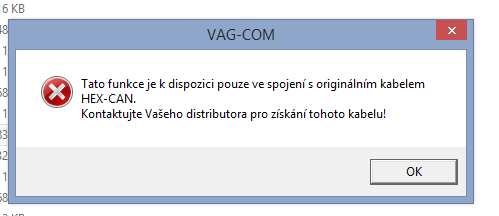

mám problém s připojením passata z roku 03. Vždycky když nastavím novou hodnotu a chci ji uložit, tak na mě vyskočí tohle okno
Neví někdo, co s tím?

co mas za vagcom? je aktivni?

409.1 cracknutej z netu no....

tak si na ulozto sosni 304 IHR. cz y s keygenem, a na hexkvaltne.cz si udelej driver pro kabl, a hotovo

ale vsak pise ze s KKL to neuklada? HEX-CAN ma v sebe ATmegu162 a ta povoluje tuto funkciu....

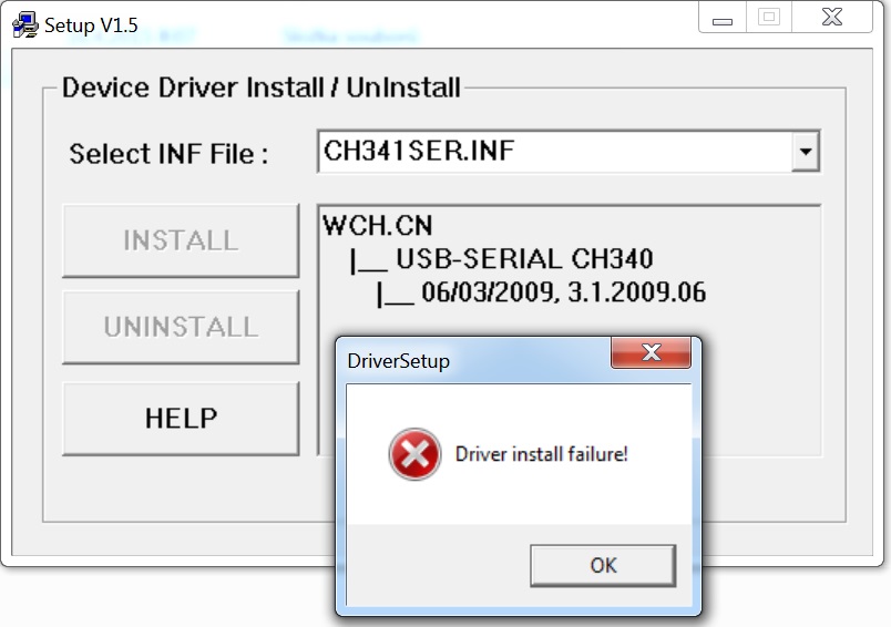

Jaký používáš pro VAG KKL usb driver?
Já nemůžu kabel vůbec připojit.

DRIVER SI UDELEJ NA HEXKVALITNE.CZ POTOM TEST KABELU : kabel pripojenej v aute a projede com 1,2,3,4, nekterej se chytne, kdyz ne tak v administraci proste priradis kabelu port manualne.

Karel Stach píše:Jaký používáš pro VAG KKL usb driver?
otvor kabel a pozri aky cip usb tam vlasthne je, zda sa ze FTDI tam vobec nie je
ak mozes urob kvalitne foto toho cipu
