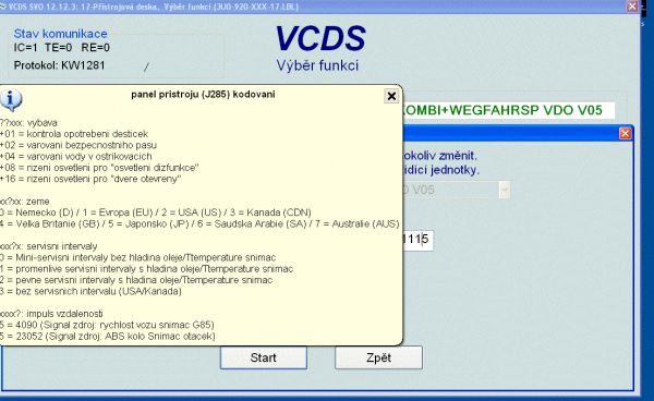

Ahoj
Budiky maju kodovanie
Øídící jednotka: 3U0 920 840 C
Díl: KOMBI+WEGFAHRSP VDO V05
Kódování: 31115
Dílna #: WSC 00222
a VAGCOM mi ponuka toto
Napsal: 01 kvě 2015, 07:16
od leonardino
Tak dat kodovani 23115.
Napsal: 01 kvě 2015, 21:01
od servis-sk
Ahoj
23115 nepomaha, skusal som rozne moznosti kodovania
Stale to blaka na maxidotte.

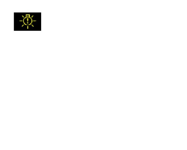

Napsal: 03 kvě 2015, 19:53
od servis-sk
Klasicky signal poruchy ziaroviek so signalizuje na maxidotte
Vid foto, blika a pise vypalena ziarovka.
Pritom su tam origo ziarovky, ziadne LED a vsetko svieti jak ma.Obrázek
