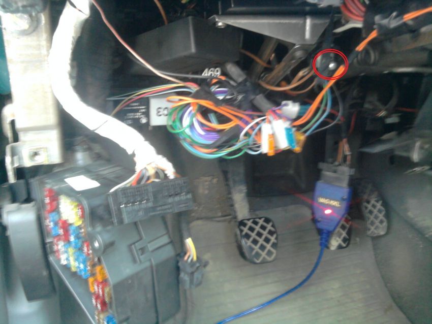

Sretol sa s tým niekto?Na octavi 1,9TDI rok 1999 mi vybija poistku napajania diagnostiky(čislo12) . Najskor to bolo sporadicky , potom castejsie a teraz kazdu co tam vlozim . Mala by tam byt poistka 7,5A ale je tam amperov ovela viac a kazda poistka zadymi . Kabel na diagnostiku nie je v zasuvke OBD2 pripojeny .

tak tu vybitu poistku znovu nabi :)

Neni to predelany na 3 generaci komfortu??

Už jsem to několikrát řešil. Bude prodřenej svazek k diag. zásuvce o volantovou tyč. Koukni na to.

Chlapi kabel ide okolo volantovej tyce ale pevnej casti tyce...závada vyriešená hneď po rozdeklovaní . Matica kostry pod volantom uplne volná a káble povolené . Po dotiahnutí poistka drží , diagnostika frčí .Obrázek
