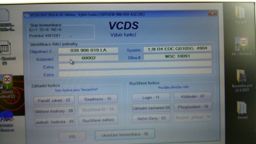

Da se poznat jaka verze software je nahrana v rj motoru pouze z vagu?
Blt nebo Asz?

Verze SW je 4904.jestli někdo něco upravil poznáš pouze porovnáním obsahu eprom po vyčtení s origo sw.To už vagem nejde.

ecu je ASZ, a ci je upravena ti poviem ked nalogujes kanaly 1,3,11 pod plnou zatazou

Upravena je,ale jde mi spis o to,jestli je tam soft ASZ nebo BLT
