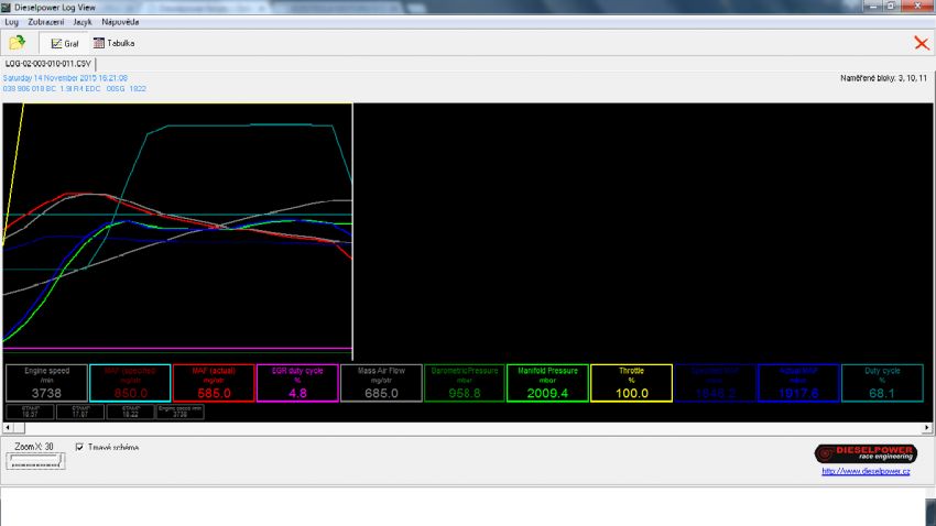

Dobrý den, potřeboval bych pomoc mám octaviu I a při překročení zhruba 3500 ot. padá do nouzáku, ale někdy spadne dříve někdy déle.. Nevím co by to mohlo být nejsem v tomto oboru zkušený. Tak se ptám jestli by někdo z vás věděl čím by to mohlo být. Přikládám log Obrázek
Předem děkuji za rady a tipy :)

Turbo fouká víc, než by mělo. Důvodů je víc, témat o tépto závadě ještě víc. Použij funkci "Hledat".
