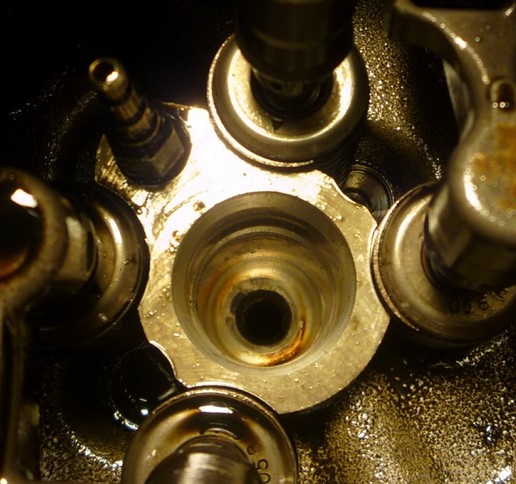

od tiguan2
Napsal: 30 pro 2015, 16:44
od czpaled
Takhle to vypadá když to podfukuje. Zabrousit pastou mi pomohlo taky jen na chvíli, takže za mě taky... nejlépe ofrézovat.

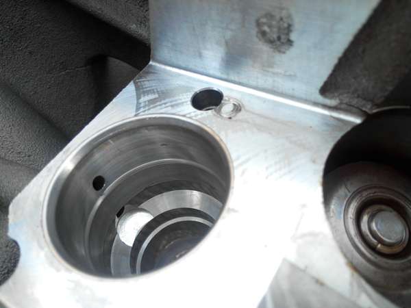

U Pejška to tiez vlozkuju, robili mi hlavu na AUY (tlakovanie, zabrusenie, oprava ulozenia vstrekov, voditka na ventiloch...), stalo to komplet asi 8000Kc. Najazdene mam odvtedy asi 20 000km, zatial vsetko ok.Obrázek
