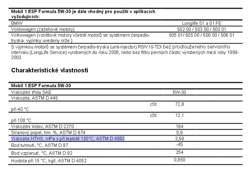

chcel by som sa spýtať, či má niekto praktické skúsenosti s 5w-50 olejom do PD.
Momentálne dávam 5w-30 mobil esp /vynikajúce parametre, hlavne HTHS viskozita vo svojej triede/ splna 505.01 a 507.00 čo je horšie je low saps a preto aj nižšie TBN...
ACEA C2, C3
API SN/SM
mobil 5w-50 peak life splna len 505.00, ale oficiálne žiadny olej viskozity 5w-50 nemá schválenie 505.01 ani 507.00
acea a3/b3 a3/b4 (môže sa použiť pre diesel s priamym vstrekovaním, olej pre vysokú záťaž)
API sn/sm
V skratke 5w-50 znesie podstatne viac fritovania :D:DObrázek

Nevím proč vymýšlet ptákoviny, když je ověřené, že v PD fungují dobře oleje 5w-40 505.01, třeba Valvoline Durablend a další...
Nikdy bych tam nenalil nějaký olej, který neplní normu, i kdyby výrobce tvrdil, že je to nejlepší olej na světě, rotačka nebo CR by to asi zkously bez problémů, ale u PD bych neriskoval.

A ja se zas celkem nedivim dotazu. Sam vyrobce prispechal sveho casu s promennym intervalem a 507.00 s 5w-30. S touhle emulzi ta vacka jde po 100tkm pod kytky stejne, akorat je rozdil v tom, ze to mate oficialne schvaleny v ty brozure od VW (navod k obsluze) (LOL)
Klicovym parametrem pro mazani vacky je HTHS viskozita. Bylo by dobry sem hodit udaje i pro 505.01 5w-40, abychom porovnali rozdily.
