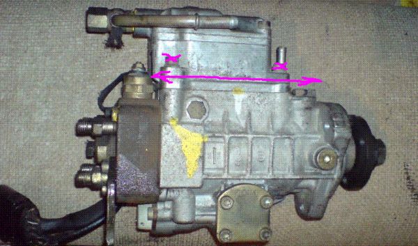

Takže shodit vrch čerpadla a jak tam jsou ty pružiny tak tam něco dotáhnout? Nejlepší by bylo foto ;)

Příspěvek od miroteplicky »
strunky su tam en ni niake :D tie šroby čo su označene malinko povoliť, naštartovať, zapnuť vag a budeš búchať s kladivkom po dreve na vršku čerpadle od prevodovky k rozvodom alebo naopak už presne neviem do ktorej strany, vag ti ukaže či sa dávka zníži alebo zvýši, dostan sa na hranici tie 3.0mg

turbo kamna power
Příspěvky: 4221
lol, ale on chce ladit mechanický čerpadlo na TD, né TDI, takže rady s vagem a volnoběžnou dávkou jsou trochu vedle :)
k tématu, vše najdeš zde:
http://dieselpower.cz/forum/viewtopic.p ... t=%FApravy

Diky takže stačí trochu pritahnout? ;) a s turbem se nedá nic dělat? Třeba zvýšit tlak nebo tak něco
Příspěvky: 20334
já bych do toho nevrtal, jen to bude hulit, žrát 10L a efekt na výkonu nikde
kdysi jsme laborovali s golfy 1.6TD ( trysky, čerpadlo, větši turba ) a prd, jak není turbo a čerpadlo elektronicky řízený, nejde to
z mechaniky prostě nic nevydupeš
prodat a koupit TDi...
