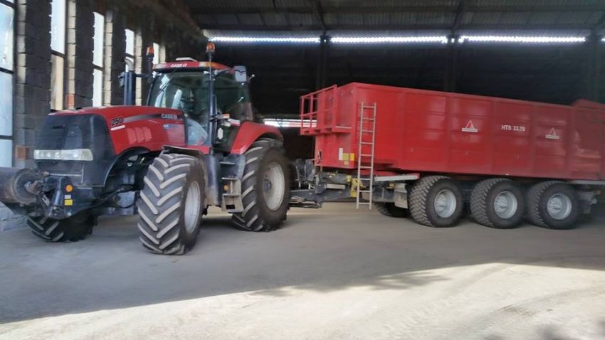

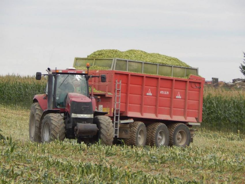

Napsal: 15 čer 2016, 17:01
od Jeny
Napsal: 15 čer 2016, 17:13
od Thomy
Masakr (crazy) :D Díky moc
Napsal: 15 čer 2016, 17:17
od Tomas6
Pěkné hovádko.I ten Case.To my s těma našima prdítkama ten tvůj podjedem.
