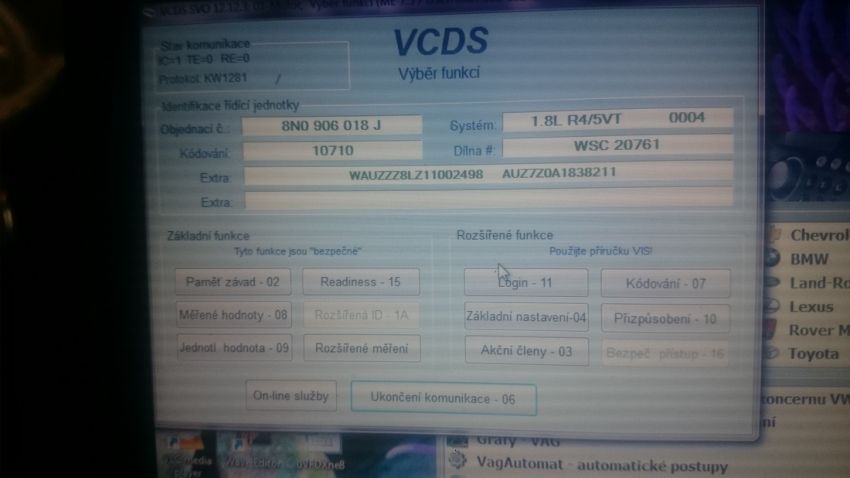

sprav printscreen z vagu kde je napísané číslo jednotky (prvý screen keď otvoríš motorovú jednotku). Pozriem ti originálny súbor podľa toho.

Napsal: 18 čer 2016, 20:48
od Fuxxo
tak tu je foto cisla RJ z vagu
