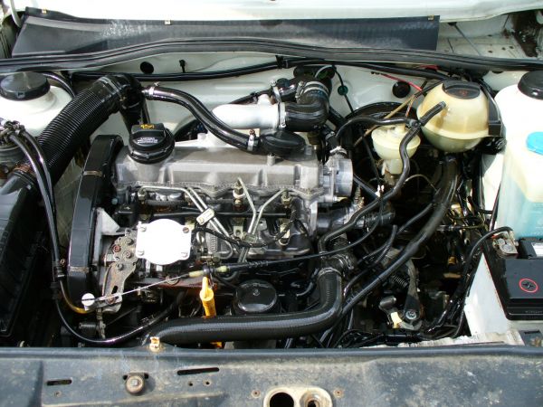

turbo kamna power
Příspěvky: 4221
AFN je starší generace TDI, je tam hodně věcí jinak oproti ASV/AHF, ale do G2 je vhodnější a nějaký ty koně to vydrží. Toledo 1L je postavený na základě Golfa 2, takže proto je to nejvhodnější dárce, dá se sehnat levně a použít se dá vše, motor, převodovka, nápravy, brzdy, pedály, chladič, atd.
Navíc pokud je v plánu mechanika, tak s přimhouřenýma očima AFN vypadá podobně jako 1.6TD, takže by i STK mohla jít. Když dáš mechanický čerpadlo, tak tam necháš komplet elektriku z 1.6TD a je to bez řídící jednotky.
Pokud bude v tom Golfu nová elektrika, tak je jednodušší a lepší zanechat el. čerpadlo, jen vyměníš motorovou el. a zacvakneš do pojistkovnice.
Mechanika je lepší na vzhled a jednodušší na zástavbu. El. čerpadlo s jednotkou se dá líp ladit, líp to jede a má to lepší zvuk, spotřebu i emise :D
