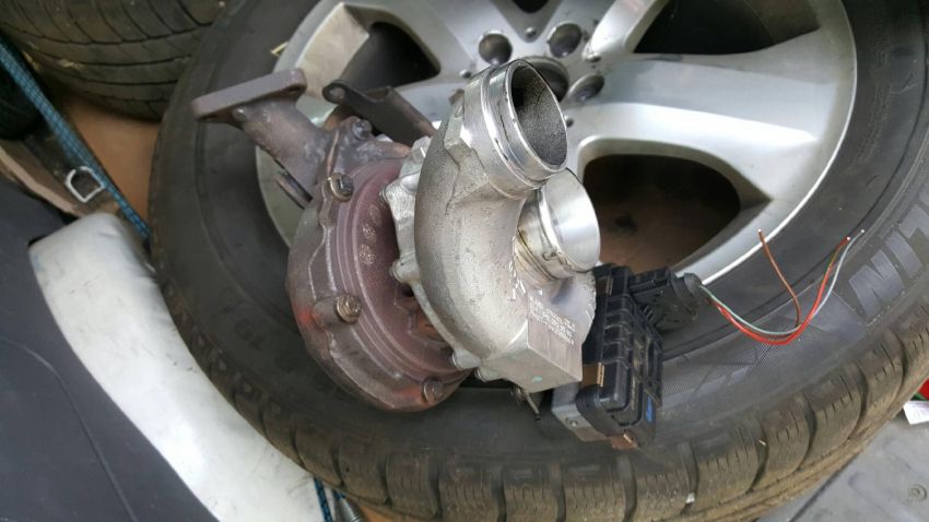

Prosím o vysvětlení - Jaký jsou rozdíly mezi "v" a "vklr"? Konkrétně se mi jedná o turbo z cdi 350... a6420909580 vodou chlazený

Původně jsem samozřejmě sháněl vklr a myslel jsem si, že na tomto motoru, vytaženýho z bouraný S-klasse bude právě vklr... Proto jsem se úplně vylekal, co to je? Doposud jsem to 2260v neviděl... Asi proto, že se dávaly krátkou dobu, jak si říkal.
Bylo za celkem rozumný koruny, tak jsem ho vzal, jako náhradu za 2260vk, který mám teď - snad bude znát nějaký zlepšení náběhu.

Napsal: 17 říj 2016, 18:07
od Dymák
To budeš hodnej, díky
AL 0053
GTB2260V
A 642 090 95 80
794877-4
S/N OCQ00866 R

Napsal: 18 říj 2016, 20:43
od Forest
@Dymák: No, mohu Te potesit: podle cisel se to jevi jako VKLR, gratuluji, mas stesti ... zvlaste, pokud to bylo za dobrou cenu. Hlavne se nezachovej jako trouba a neprodavej to prvnimu kolemdoucimu za pusinku. Verim, ze jejich cena bude rust vic nezli akcie Lufthansy ;)
