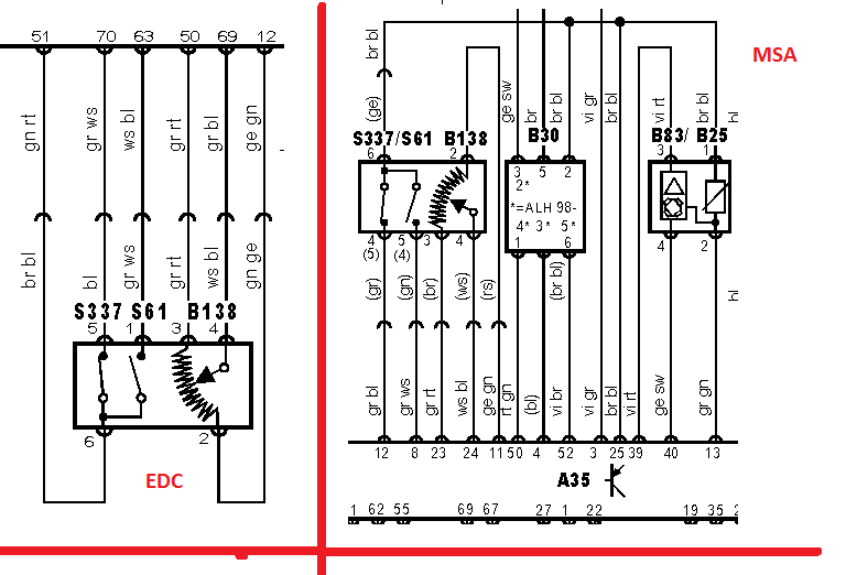

Nazdar ma niekto skusenost, prehodil som cely zvazok od rj (edc15) auto normalne nastartujem ale nereaguje plynovy pedal (bezi na 1200rpm) chyba v diag. 18047 neverohodny signal G79/G185 je potrebne prehodit aj plyn. pedal k novej jednotke (edc15)? Podla schemy vizera ze je inak zapojeny jeden pin.G4 r.v.98 Cenim kazdu radu.vdaka

Pokud mas ještě pedál s bubínkem, tak bude potřeba vymenit

Pedal s potenciometrom (bubinkom?) Ten zatial nemam... novy pedal podla schemy idu vsetky piny do rj. (edc15)... stary pedal jeden pin smeroval na kostru. Myslis ze bzy to mohlo potom slapat? Diky ti moc za pomoc.

zapoj piny podla cisel na konektore pedálu....do novej EDC podla schemy. Samotne vnutro pedalu je rovnake si myslim, akurat sa zmenilo zapojenie a napajanie.
