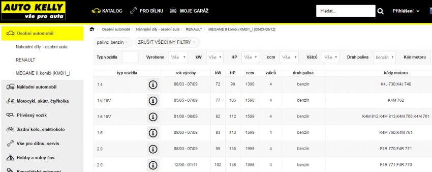

nemůžu najít který je to typ. Plní EURO 4
je to 1.6 16V, ale ten je až od 05/05 a auto je 05/04
