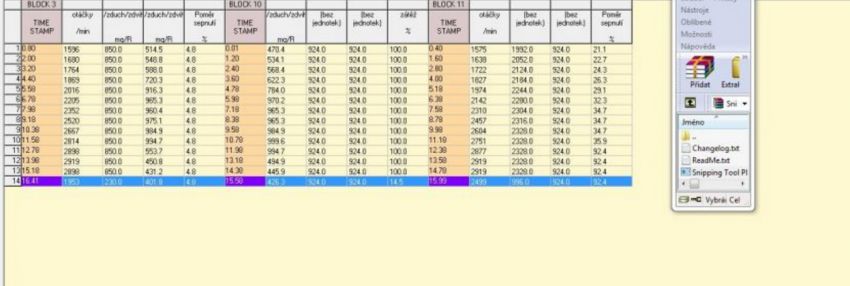

tak nalogovat kanál 3,a 11 do kopce plný plyn.
Napsal: 06 úno 2017, 19:17
od ddova5031
tu su logi stratu vykonu si nevšimaj lebo bol zly snimas sacieho potrubia :..Obrázek
Napsal: 06 úno 2017, 21:54
od george40
musíš to nalogovat znova s dobrým snímačem tlaku (MAP). Bez něj je log k ničemu. Právě na MAP senzoru se pozná, jak tlačí turbo.

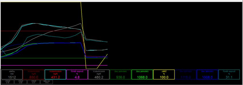

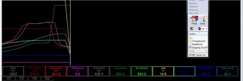

Napsal: 08 úno 2017, 19:02
od ddova5031
tu su tie logi z novy maf senzorom Obrázek
Napsal: 09 úno 2017, 10:17
od george40
...takhle od boku podle logu těžko říct, proč to má mrtvý spodek. Jak je na tom EGR ? Je funkční, nebo je zaslepenej ? Jestli je funkční, řekl bych že je buď po smrti, nebo podfukuje. Nebo to celé ma svědomí slabší váha vzduchu (MAF) - nebo máš taky někde díru na hadici mezi filtrboxem (váhou vzduchu) a vstupem turba. Váha ti totiž váží málo vzduchu na to, kolik fouká turbo. Navíc turbo ovládající ventil N75 jse snaží docela dohnat tlak větším otevřením oproti standartním mapám v ECU, takže může být i špatně nastavená regulace na baňce, nebo KO baňka na turbu.
