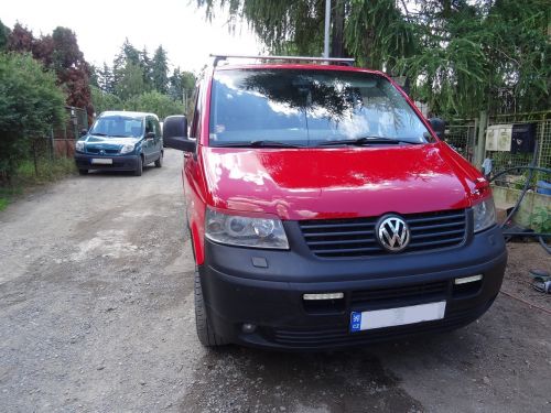

Přidám další "rychlou" dodávku co brázdí silnice s touhle úpravou už rok a půl :) Je to moje montážní auto a tak trochu for fun když si někdo zbytečně troufá :D Samozřejmě to má prázdné 2t, většinou je to k tomu naložené takže to není až takový zázrak ;)
A co víc, 90% jízd to jezdí na "EKO" soft, kde je kouřivost jen než se roztočí turbo a spotřeba je o cca 2l nižší než na ostrý soft... :roll: :D
Je to tedy Transporter T5
2,5 TDI 96kw AXD

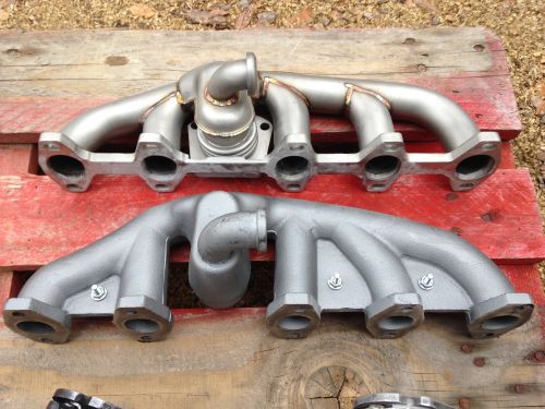

litinové svody- dovoz (nerez popraskala do měsíce už na nižším výkonu)
hybrid turbo
kat off
spojka komplet z AXE (128kw) - pasuje přímo
trysky Firad +80%

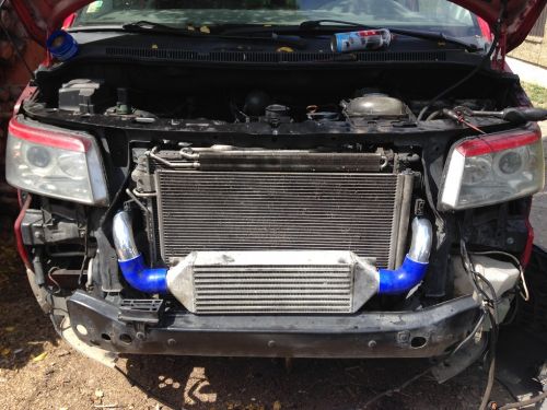

cooler (stále malý)

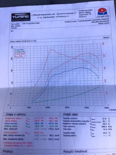

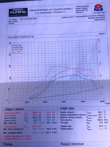

soft Profituning EKO- 211PS 466Nm, HARD- 267PS 576Nm
odstraněn omezovač rychlosti
omezovač otáček alá benzín
najeto 310 000km, motor původní a bez opravy
převodovka původní a bez opravy
Auto koupil jako funglovku ve VW soused a já pak od něj, takže vím, že se na tom nic nedělalo
Jak je vidět v grafu, je tam u 3800ot propad - vysoká teplota vzduchu za coolerem, zasáhla jednotka. Naměřeno při brzdění bylo přes 100st (červenec).
Soft by měl být na 290PS, k výměně cooleru za větší jsem se nedostal :roll:
Čas na sprintu: ~16,5s
Spotřeba na EKO: 16l/100km
Spotřeba na full: 18l/100km

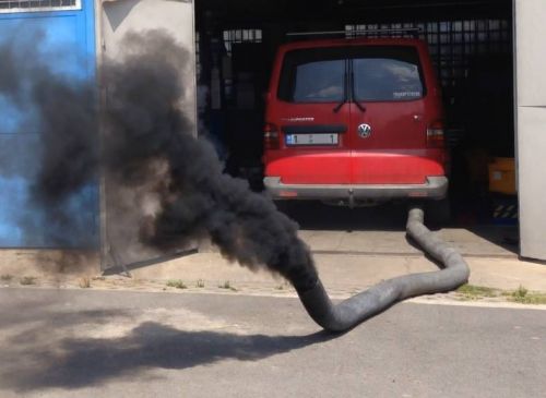

A menší kouřivost? Ano, šla by. Ale já NECHTĚL. Kouř byl z mé strany výslovný požadavek. Kdybych měl tento výkon bez kouře, upřímně bych byl zklamaný :roll:

playboy píše:A menší kouřivost? Ano, šla by. Ale já NECHTĚL. Kouř byl z mé strany výslovný požadavek. Kdybych měl tento výkon bez kouře, upřímně bych byl zklamaný :roll:
Ikdyz se obavam, ze to je jen ztrata casu, tak si dovolim te poucit: je to presne obracene - na dosazeni vyssiho vykonu potrebujes hutnejsi spaliny a s tim souvisejici vyssi kourivost. Umeni tedy neni udelat hodne koni s vysokym stupnem kourivosti ale prave ze naopak.
Nicmene, samozrejme, ze chiptuner musi vedet co dela, protoze jde dosahnout i opacneho vysledku.
Jinak nyni uz vim, diky jakym lidem jsou prijimany nepopularni narizeni a opatreni ... verim, ze mluvim za drtivou vetsinu zdejsiho osazenstva, kteri to zde diskutuji kdyz napisu ironicky "dekujeme!"
PS: Malem se obavam zeptat (protoze uz vim, ze se to svrhne do diskuze ve stylu "co je ti po tom, je to jeho auto" namisto abych se dozvedel duvody) - co z toho, ze to huli mas? Nerikej mi, ze patris do skupiny lidi mentality tohoto stupne a projevu.

Myslím si že věděl co dělá ;) S klukama z DP jsem taky měl tu čest, mohl jsem zajet za nima... Ale věděl jsem moc dobře, že by to nekouřilo, nebo jen málo... Protože je to jejich vizitka a neradi dělají kouřící auta. Jenže já od malička jsem zastánce toho, že nafta musí hulit. Je to prostě ve mě a před 10lety jsem se do nafty poprvé dostal a nějakým způsobem ji přikrmil aby to kouřilo... Pak to šlo jen dál a dál (hm)
Někomu se líbí Nissan Juke, někomu přijde jako odporná věc. Někomu se líbí 3 patrové vily, někomu nízké bungalovy. Někdo rád uklidní svoje srdíčko a chce ekologické auto, já prostě ne.
Navíc je to ideální věc na cyklisty který jedou po silnici souběžné s cyklostezkou a navíc 2-3 vedle sebe apod.
Takže jak říkám, s fakt dost hulícíma autama jezdím léta celou ČR a defakto denně Prahu. Několikrát jsem dal pod nos za mnou jedoucím policajtům a nikdy mě za to ani nezastavili.
Až to bude skutečný problém a budou mě za to hrotit, buď nasadím menší trysky nebo to dám do "série" a nebo to pošlu do kytek a koupím jetou T6... Přece jen už tenhle pekáč mám přes 6let...
