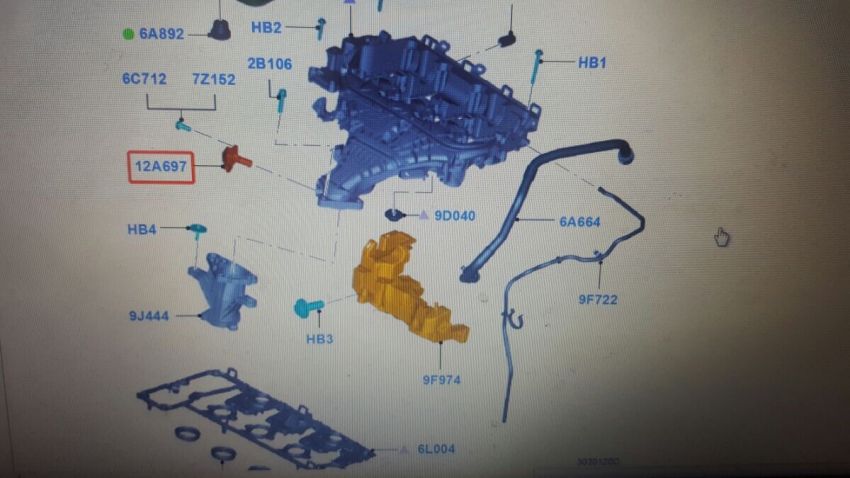

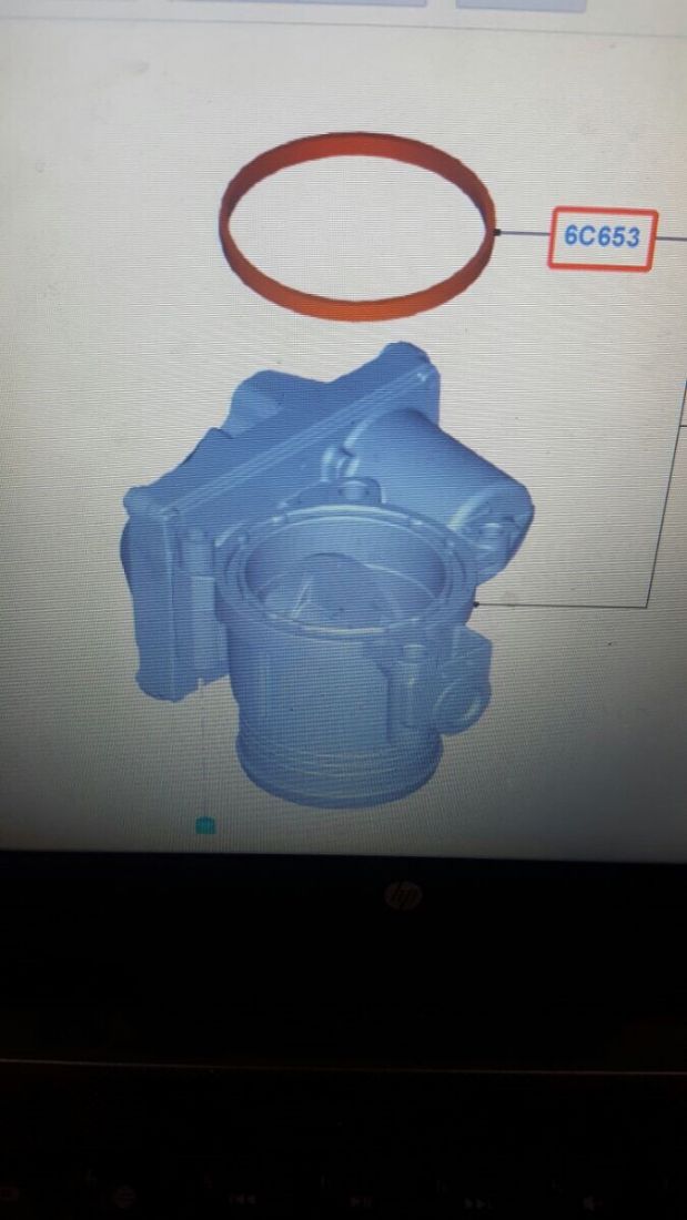

Nevi nekdo cislo tesneni mezi trubku a sani? Ci zda je shodny tesneni stim co je niz mezi trubkou a klapkou?? Obrazek dva tam kde je to tesneni je pod dilem 9J444 a ja potrebuji nad dil 9J444 ObrázekObrázek

tam jsem byl zdělili mi že když to není zobrazené je to součástí některého z těch dvou dílu

mam škubly výška 4,12 ,tlouštka 2, vnitřní průměr díry 59,20 vnější průměr díry 64 (ono to má takový vlnky v té díře kam to přijde proto ty rozdíly v pruměrech ) pruměr těsnění 60 a 63,40 měř gumu že .........
Objednal jsem to spodní a doufám že jsou stejný

Je sucast klapky a neobjednas podla vin. Musis ist cez ine vozidlo.

Skus 1314056, farba zelena, ale ked sa dobre pamatam, tak velkost je ok

děkuji. na pokus jsem objednal to spodní a je shodné s tím vrchním takže vyřešeno.
