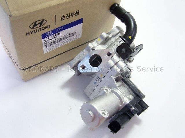

Ahoj,
1,7CRDi 85kW 2012
rožhne se kontrolka motoru a v paměti chyb je:
P0404 Systém zpětného vedení výfukových plynů(EGR)- signál mimo rozsah
Po smazání ihned naskočí chyba znovu
EGR byl venku a celý vyčištěn, bez úspěchu-stále stejné:-(
Máte někdo zkušenost?
Díky

@roman: to byl pokus, co nic nestojí
@harvi: ale tam je to podmíněno pravidelným servisem v Hyundai a už je to přes 5let
takže jsem našel OE: 28410-2A850 a náhrada v ČR neexistuje a v Hyundai to bude pěkná raketa:-( nemáte někdo zdroj na tyhle kurvítka?
PS: ještě jsem dneska zkoušel z 2,0CRDi a tam je 28410-2F000, je komplet úplně stejný akorát ten výstup spalin přes ventil je jinak natočený:-(

Takže :
podle toho OEM u nás asi 14300 bez dph
když ho objednám z Koree origo tak asi 6000+clo+DPH

Čau díky za prověření,koukal jsem na to a v ČR to nejde sehnat v náhradě, jen origo.
Na ebay je ta jižní Korea za dobrý prachy, ale termín dodání je dlouhý,pak jen Holandsko o trochu dražší s lepsim termínem.
Nakonec jsem EGR ještě vyndal, trochu mu domluvil +diag a nyní 100 km v pohodě, ještě ho vezmu do práce po D1 do Jihlavy a pořádně vypálit a uvidíme😃
PS: proč ty Korejci na klasický stahovaci spony davaj ty čepičky to je kravina...
