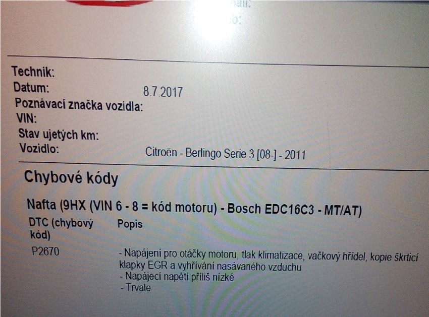

Zdravim chalani vie mi niekto povedat viac o tejto chybe na berlingu nejde zmazat diagnostikovane Delphi cars 2015R3 nejde klima (naplnena vetrak na chladici ide) a svieti kontrolka motora za kazdu odpoved vopred dakujem

Něco ti sráží skratem referenční napětí.

ak to dobre chapem tak bude niekde skrat na kablovom zvesku v ktorom su napojene aj ine cleny ako klimatizacia, otacky , vackovy hriadel .... ? a co znamena kopia skrtiacej klapky ERG ? dakujem za odpoved

Nemusí to bejt svazek dokaze to i sluslej snímač egr a všechny členy na větvi.Ty překlady jsou problém proto je dobré si kod zavady ověřit.

inak pri teste akcnich clenou a ERG som nepocul ziade cvakanie , kde si ten kod overim ?
