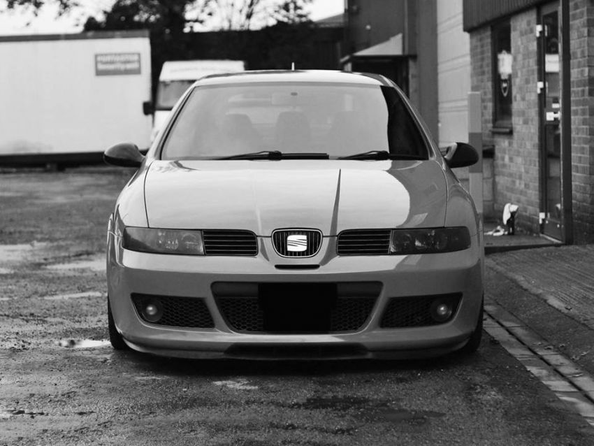

Ahoj kluci, předem se omlouvám, jistě se to zde už někdy řešilo, ale chci znát víc aktuálních názorů a zkušeností.....Mám Leona, který je zatím motorově v sérii, mám na něj nachystané vstřiky DSSR 240 a turbo 1749VB upravené pro rotačku, chtěl bych se dostat kolem 170PS a 400NM,.Je to auto na denní ježdění do práce.....spojka je původní, auto by mělo mít najeto 201 000 je to po dědovi z itálie, takže to snad pravda bude... Dočetl jsem se názorů že pokud chci využít plný potenciál VBčka tak mi to sériový cooler neuchladí..tzn.chce to nějaký větší, byl mi doporučen tento: http://www.highperformanceparts.cz/inte ... -tdi.26503
Líbí se mi že na STK nic není vidět,je hezky schovaný a pouze stačí vyměnit za původní... Někdo mi ho ale zase pohanil a doporučil mi rovnou nechat udělat FMIC, sice by stál 2x víc ale měl by daleko lepší účinnost... Otázka tedy zní .. Když bych si nechal udělat ten FMIC + zaslepení EGRu bude na STK problém ? když tam uvidí nerez trubky apod ? ... Nebo se můžu hájit tím, že se to udělalo proto, že se mi špatně chladilo turbo ? ....Nemáte někdo zkušenost ?............Další otázka je ohledně spojky..která jak jsem již psal je původní... V plánu mám koupit sadu od sachsu cca 7000 a nechat přeobložit HDS v Renovaku.. Někdo mi ale zas říká že by spíš šel do jednohmoty, ale jak jsem se dočetl tak to může cukat a sníží se jízdní komfort...spousta lidí vracelo zpět dvouhmotu. Myslíte že ta sada ten krouták podrží ? Nebo by jste volili nějaké jiné řešení.... Popř. pokud by měl někdo spojku co by mi pomohla na prodej ,tak at napíše :) ..KAT kuchat nemusím ne ? Potřebuju aby to udělalo STK :D ...Díky za postřehy a názory.Obrázek
