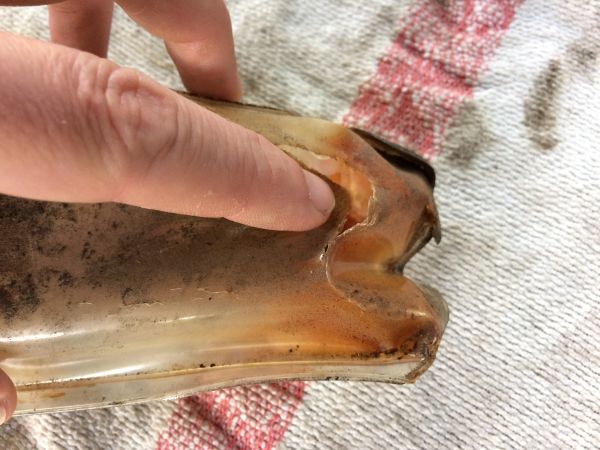

Dokázal by mi tu někdo podle VIN zjistit jaká tam přijde a kolik?
Je nutné měnit i vak ? bylo mi řečeno že praskají.

vymen komplet vak origo 9678033780 , alebo 1500GA

sorry za preklep ma tam jít podla vin 1500GA alebo 9678033780 , pripadne lacinejsi skontrolovat vak vyčistit obal a napustit 176

Tak bude potřeba i s pytlíkem (noteeth)
