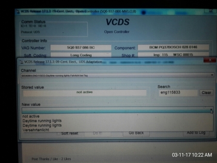

Prosím o readu s kodováním passatu B8. Auto mělo původně denní svícení a mlhovky, po něhodě se při opravě koupily samotné mlhovky bez denního svícenní. Teď to samozřejmě hlásí vadu žárovek v denním svícení, které tam nen. Když jsem zkoušel nakódovat to bez denního svícení, tak mi to kod nevzalo.
Současné kodování:
00011846C24102FF4BE440040014078188000000000000000000000
jednotka je 5Q0 937 086

Hotovo. Chci poděkovat uživateli dream7000, za to že mě navedl správným směrem. Pak už ti bylo jenom dlouhé hledání na internetu a hodně trpělivosti.
