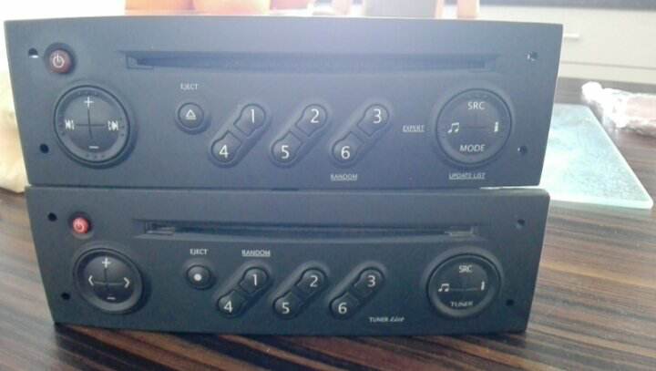

Zdar vospolok, do megane II som zohnal druhe origo radio s vrakaca po pripojeni radio zapnem a display ukazuje len cas a teplotu, radio neukazuje a ani ovladanie pod volantom nefunguje ako nahle stlacim hocijake tlacidlo na radiu tak ozve sa TÚT. Display proste nekomunikuje s displayom neukazuje ani ze ci je zablokovane alebo miesto kde sa zadava kod. Treba ho este nejako sparovat s RJ ?? Dakujem

Koupil jsi stejný jako jsi měl?
Jestli jsi měl Tunerlist a dal Updatelist, tak to není kompatibilní. Jiné displeje.
Čas, teplota nemá s rádiem nic společného. Je to zapojené extra.

Mám doma aj update list aj tuner list som doniesol vcera nevedel som o tom. No ake aj tak obidve radia robia to isté. :(

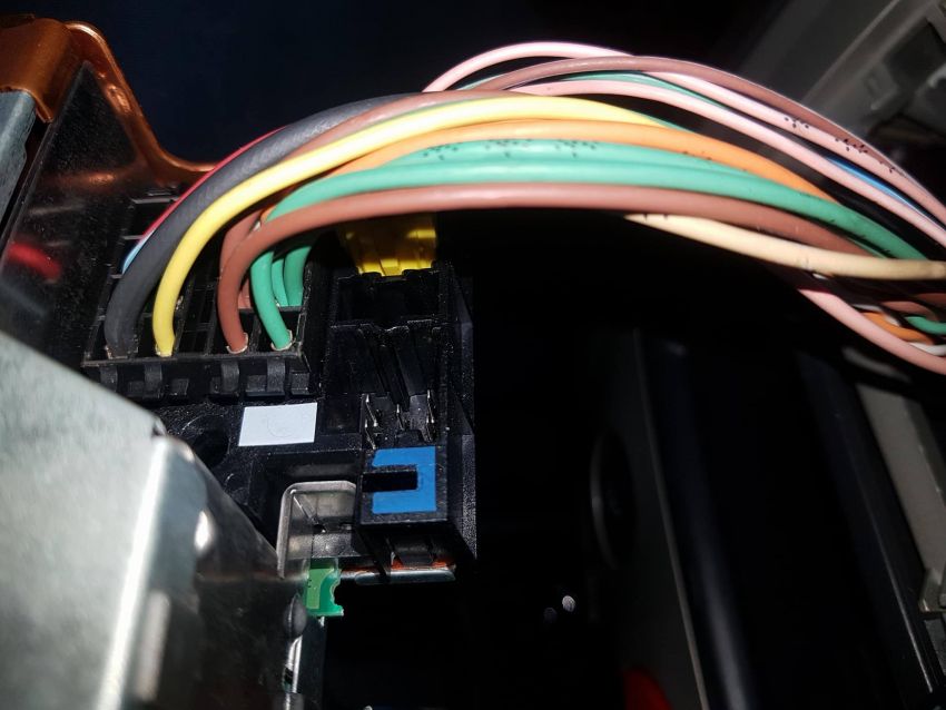

Máš zapojenej mini iso konektor?
Nebo jen 2x iso?
Napsal: 04 pro 2017, 06:43
od Fenix9555
mám zapojené 2x iso + 1x mini iso.

Problem som nasiel niekto sa v tom vrtal len nechapem preco to urobil :( zozeniem kabelaz ma nejake kat.cislo ??

Vyriešené, nakoniec som zistil že niekto sa to snažil prerobiť z tuner list na update list, preto tam dával aj iný displej ovládanie a aj rádio, takže ja som to dokončil našiel som zapojenie tuner listu, nahodil som radio tuner list a frčí to, nakoniec som spokojný, vie to napálené MP3 CD a vie to aj AUX, displej frčí a ovládanie pod volantom tiež len sa mi nepodarilo sfunkčniť aby ukazovalo teplotu, predtím to ukazovalo, niečo som odpojil a už neviem čo. schému kde sa pripája vystúp z čidla do displeja som nenašiel, inak tu sú schémy kto by potreboval.
