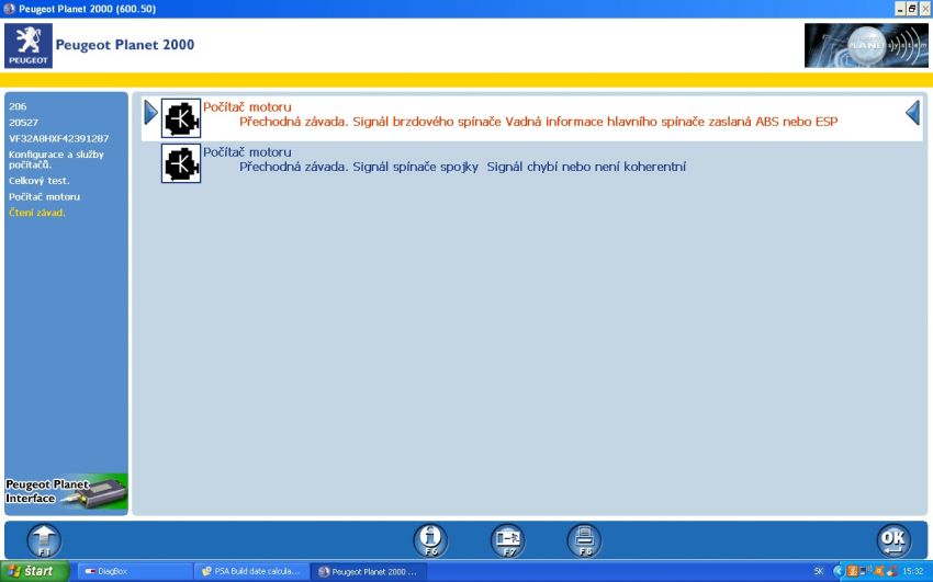

Zdravim Pani.
Chcel by som sa informovat ci nahodou niekto z vas neriesil podobnu zavadu ako ja.
Dnes sa mi stalo, ze pocas jazdy pod stalym plynom,zrazu cuklo motorom. Bolo to take trhnutie, ale nic viac.
Ziadna svietiaca kontrolka, a pod...
Uz sa mi to stalo v mnulosti asi 2x , a preto som auto pichol na diagnostiku.
Neviem, ci by mal nieco spolocne zo sklbnutim motora signal z brzdoveho pedal.
Niekde som cital, ze existuju 2 vypisy chych, jeden klasicky a druhy nazyvany ako dennik zavad... alebo ako sa to nazyva.
Mohol by mi niekto poradit kde by som ho nasiel?
DAKUJEM

No praveze to robi tak nahodne, ci uz za studena, alebo teplejsi motor...
Nemoze to byt aj tym signalom z brzdoveho spinaca?

Takze na zaklade chybovych hlasok uvadzanych v mojom prispevku vyssie, som vymenil snimac polohy kluveho hriadela cca 16€, elektricke spinace spojkoveho a brzdoveho pedalu, cca 2x4€.
Vykonana oprava pred cca 2ova tyzdnami.
Zatial mozem konstatovat, ze porucha "antipollution fail" ci uz pri startovani, pocas funkcie startera, alebo kratke sklbnutie motora pocas jazdy,s rovnakou hlaskou sa zatial neobjavili.
Mam osobny pocit, ze aj startovanie trva o cosi kratsie....
Takze zatial k mojej poruche tolko, a pokial ma niekto podobny problem, s nasim 1,4hdi, myslim, ze tych 16€ nikoho nezruinuje pokial by ho vymenil...
Dlho som mal problem s hlaskou "antipollution fail" bez akejkolvek diagnostickej chyby zapisanej v riadiacej jednotke.....
Verim, ze hadam niekomu pomoze zaver diskusie..
DAKUJEM vsetkym,ktori boli ochotni prispiet k problemu a poradit......
