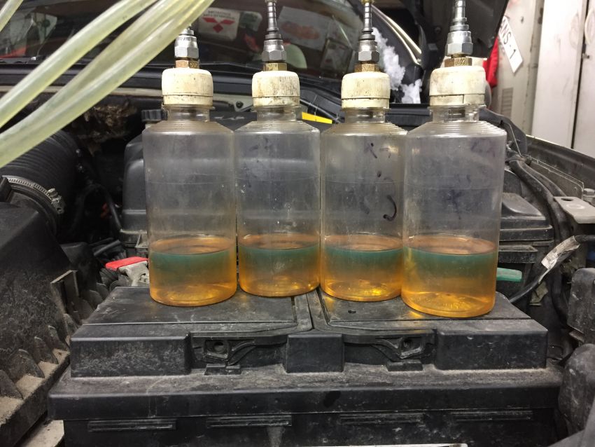

Hmm takze tlak paliva do prvniho startu 280-321 ( 8-20 vterin) pak kazdy dalsi po cca 2-5 sec start a hned jde na 485
Takze pousti vstriky?? Proto spatnej start?? Nafta z railu nakape na pisty proto motor mlati po prvnim startu??Obrázek
Po 20 minutach na volnobeh. ( ta doba je tak velka ze jsem mel telefonat a zapomel jsem na to.) tekli skoro stejne nejrychlejsi byl ten vlevo ma nejvic.

Korekce vstrikovacu v me texe jsou v procentech nebo gramech no a ( promin gramy si nepamatuji ale jsou 100% pospolu lisi se minimálně) v procentech jsou 99,8% 101,6% 98,4% a 100% proto jsem v prvnim prispevku psal ze bohuzel nevim jaky hodnoty tam maji byt tak nevim. Na bankach prepady vysli taky skoro stejne.
