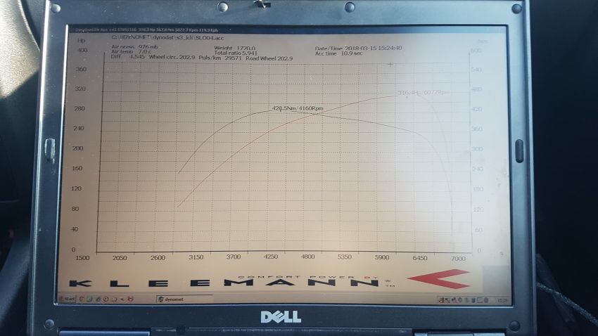

Male turbo na vyskladany motor tak o rok EFR 7064 twin scroll..
Tlak 1.4B aspon nenici turbo
Turbo tte360
Vyfuk 76mm kat 200cpi
Vstreky siemens 630cc
a milion dalsich veci

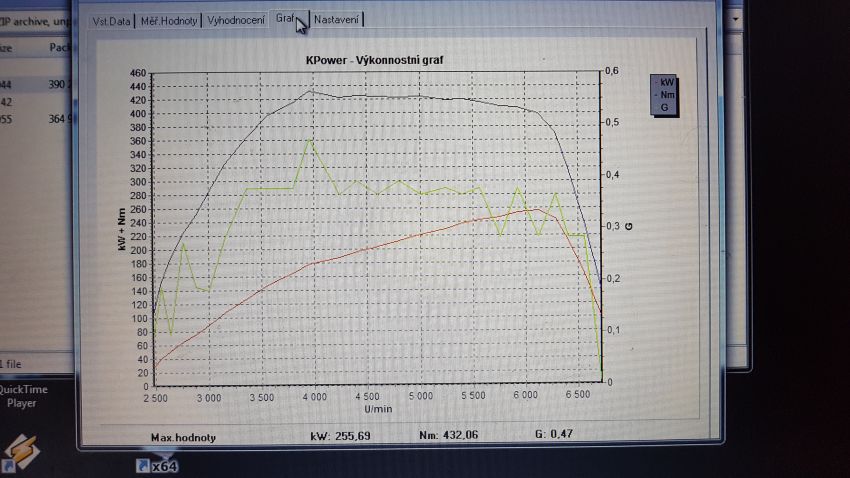

noze prezrad aky setup mas v tych 200kw? zdrzi to seria?adrian_B píše:Ja uz to neriesim. Hento co mam mi "staci"...
Co som pozeral tak ta 8l ma pekne kratke prevody... Na 4. cca 180kmh. To mam ja takmer na 3.. Preto mi to nejak nesedelo.
Kazdopadne drzim palce a som zvedavy co z toho vyzmykas
ine vstreky, nova k04-022, ine zvody, downpipe, vaha vzduchu, TIP, S3 smic coolery, R8 cievky, priechodnejsi kat a motor inak seria s beznou udrzbou (nove hlavne a ojnicne salky, nove olejove cerpadlo...) a seriovy koncovy tlmic ktory sa po prechode na k04 a par nakladackach vnutri rozpadol a rezonuje ako kktoctaviask píše:noze prezrad aky setup mas v tych 200kw? zdrzi to seria?
