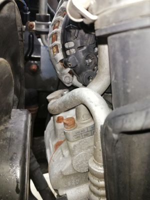

tak som si vliezol pod auto ... hladal hladal ale ziadnu nalepku som na kompresore nenasiel. jedina nalepka bola na hadici ale ta sa nedala dobre precitat.
Skusil som to trosku ofotit mozno niekto bude vediet co to je zac :)
odmeral som aj priemer tej remenice 115mm ???

ahojte, tak dneska som to rozobral zhodil remenicu prehodil lozisko za nove a aj tak tam nieco klepe. kompresorom som skusil tocit ked som mal dole remenicu a islo to v pohode prstami pretocit. je este nieco co moze v kompresore klepat alebo mam hladat chybu inde. moze to byt alternator ????
