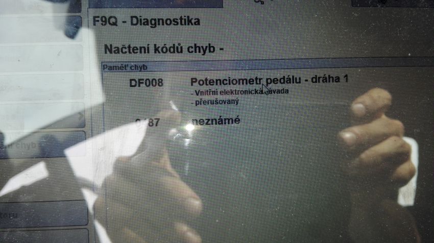

Zdravicko viete poradiť ??, na palubovke svieti service, keď startujem tak chytí na sekundu potom už len snaha naštartovať sklbe z motorom no ako náhle prestane točiť tak zhasne. Je to wow cina diagnostika aka iná diag je vhodná na renault ?

Imo to zrejme nebude zle som sa vyjadril on chytí ale nevie sa pozbierať na volnobezne otacky ma tak cca 300-400 otáčok. Keď ho roztiahnem na 2000 otáčok na rýchlosti a potom zosliapnem plyn na podlahu tak si drží otacky no staci milimeter ubrať a uz sa nevie pozbierat a skape

Viac určite povie Renault Clip (odporúčam, ak by mal niekto na blízku), podobný problém sme mali na mazde, tam bol poškodený jeden kábel medzi plynovým pedálom a RJ motora. Na voľnobeh ale išla v pohode.
Napsal: 02 kvě 2018, 08:35
od roman1648
vždyť ti to i píše závadu na plynovém pedálu ne ?
chtělo by to proměřit vodiče od pedálu nebo zkusit jiný pedál

Takze clip napojený, chyby ziadne neukazuje, po pripojeni naspat delphi ani tam neukazuje uz nič zahada,

To je jasne no tu bol problém ze ten motor neklepal ked ho točiť starter, až ked som fukol sprej do sania a nabral otacky nad 1500 keby som počul to klepanie od zaciatku tak motor rozhodim hneď no nemal som dôvod ked mi majitel povedal ze motor proste len zhasol, plus zavadzala ešte aj chyba zapisana v RJ potenciometer plynového pedalu.
