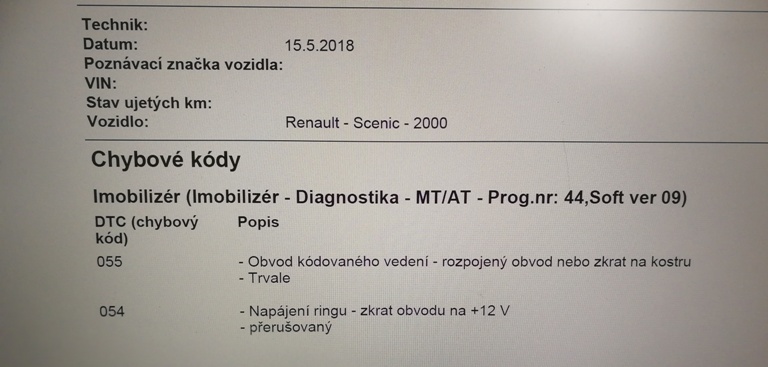

zdravim hosi vedel by niekto poradit s chybou motor toci ale nenaskoci (predtym sa ani tocit nedalo -zly starter) imobilizer nesvieti svietia trvale kontrolky airbagu+stop+servi skusal som diagnostiku delpi 150 ale riadiaca jednotka motora neodpoveda jedine co sa da nacitat je ABS a IMMO moze byt zla riadiaca jednotka motora?

schemu mam iba z knizky jak na to a tam nieje podrobna schema :/ nemas nahodou ? toto pise diagnostika , a nahodou pinout na riadiacu jednotku motora sa nenajde ?Obrázek
Napsal: 16 kvě 2018, 19:26
od Marek001
Aha tak toto je nová informácia ktorá možno trochu mení situáciu, ale v každom prípade sa treba najskôr spojiť s RJ motora aby si vedel či to predsa len neblokuje aj immo (kontrolka teda isto nebliká?), takže si tam kde si aj bol ale stále platí čo som písal predtým. Schému isto nájdem, pošli mail do ss. Alebo napíš aj odkiaľ si, nebolo by od veci pichnúť to aj na CLIP
