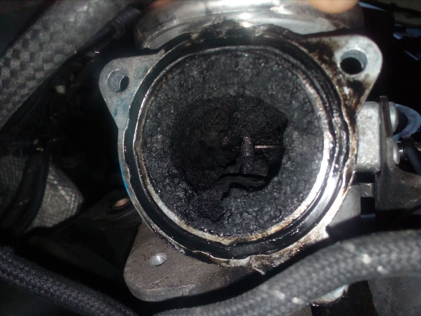

Napsal: 27 črc 2018, 07:17
od george40
...nebo upadlá chcípklapka v EGRu - osobně jsem několikrát řešil . Ona upadne tak, že se z venku tváří vše ok, ale uvnitř zablokuje průchod vzduchu a nechá jen malou mezeru ( v závislosti na tom, jak se tam šprajcne. A turbo tlačí požadavek, ale váha - i když je dobrá - nenaváží tolik vzduchu, protože je tam v cestě do sání pouze malá škvíra a vzduch nestíhá zásobovat motor.
Napsal: 27 črc 2018, 07:41
od roman1648
No sundat egr i s klapkou omrknout každopádně a u toho hned uvidíš jak je na tom sání, bývá to zarostlý že je tam dírka sotva na prst...

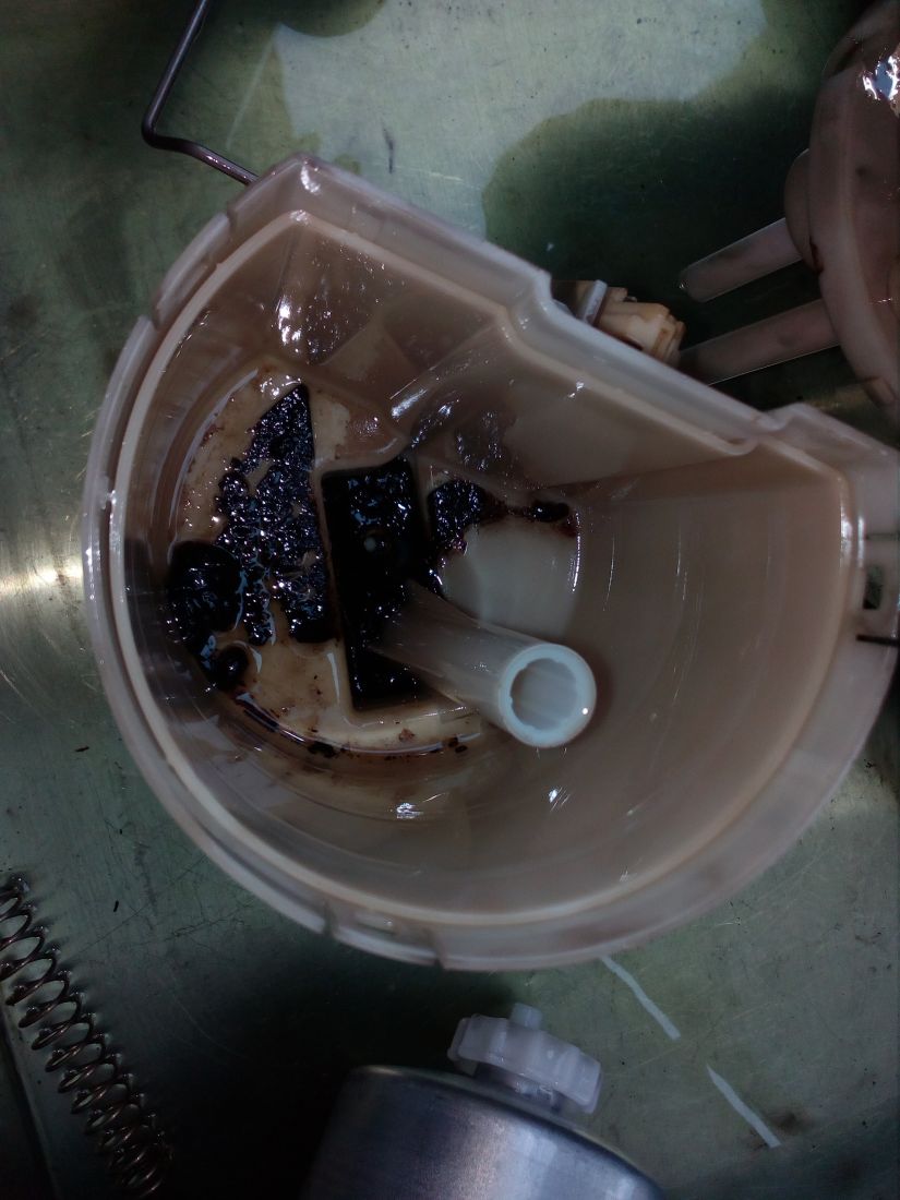

Sani vycistene,vaha uz dava hodnoty i 1000,turbina reguluje krasne s novo bankou ale co nechapu od palivoveho filtru jsem vytahl plastovy Tčko a ve filtru sucho(papirovy) coz u dalsich aut co mam doma krasne zalito naftou,vycistil se tedy celej plovak v nadrzi,prehodil jsem palivac za jiny i Tčkem je to lepsi na vykonu ale stale to neni ono,nema to zatah a pozvolna to jde do otacek jakoby proste nebyl prisun nafty,da se nejak otestovat cerpadlo?jakoby by bylo slabe a nedalo dost naftyObrázek

od Rayx
Hm, ne nadarmo platí čistota půl zdraví, tady to bude zdraví celé ... málo nafty, málo vzduchu ...
Koš v nádrži je fuj, jakpak on chodí ventilek na výstupu k motoru ...
A když jsi sundal to T z filtru a sucho, jakej filtr - značku a typ - tam máš nyní? Že to bude Meyle :D
Napsal: 27 črc 2018, 10:33
od jericho-3
Já šel takhle pozpátku u Golfa mé dcery, což považuji za základní postup, aby člověk měl "čistý přívod" a nakonec jsem skončil u váhy..Ale přitom filtr byl už dost černý, koš byl čistý jako sklo, ale hadičky byly zpuchřelé, takže vlastně několik závad najednou a dcera se už nebojí "prošlápnout turbo"... :D
Napsal: 27 črc 2018, 11:29
od TomášTDI
Filtr ve kterem bylo sucho byl Hengst i pres vsechno vycisteni jak palivove i saci soustavy to stejne nemaka jak ma :D jako tyky jsem se zhrozil kdyz jsem to videl a to mam mit prej poctivych 230tis
