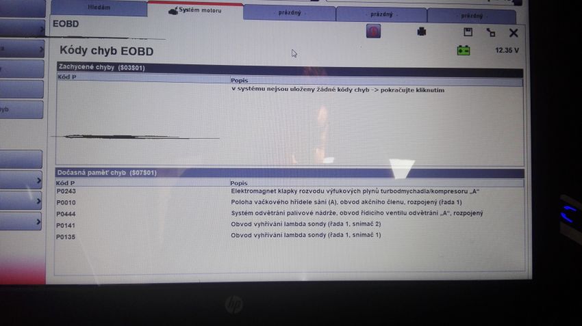

Zdravicko prosim o radu po vymenne lambdy sa hned od zaciatku rozsvietila taka cervena kontrolka sinusovka v stvorceku a po napojeni na diagnostiku vypise tieto chyby. Po vymazani ihned naskocia kontrolka zhasne na sekundu a zasa sa rozvieti.
Motor 0.9 tce. Dakujem za rady.Obrázek

Nezabudol si zapojiť nejaký konektor...alebo sa vypálila poistka ?

Odpajal som iba lamdu sondu, poistky som.skontroloval vsettko v poriadku :?

Prečo sa menila lambda? Predtým bol nejaký problém?

Hlavna poistka motora bola ko nakoniec vymenila.sa vsetko frci. Dakujem za rady
