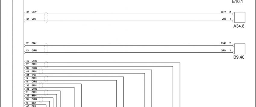

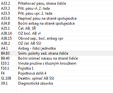

Tak jsem dnes zjistil že to svítí díky chybě na Airbagu. Někdo zaslepil kontrolku v budíkách takže jsem nevěděl že to svítí díky tomu. Nejhorší ale je že pod sedačkama jsou odstřihané konektory a je tam pouze svazek kabelu a bez el. Schéma to nezapojím. Nemá někdo možnost sehnat el. Schema zapojeni komplet el. vedeni do sedaček (airbag a předepínače pasu)
Napsal: 22 říj 2018, 21:14
od jozef9
Napsal: 22 říj 2018, 23:32
od ducatifogy
Moc děkuji za schéma doufám že se mi zadaří
