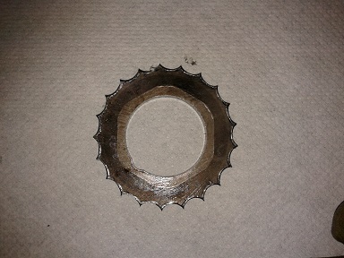

Interval netuším, ale tenhle měl 330 000km než přeskočil při výměně oleje o zub, řetěz chrastil asi dva roky, ale nikdo to neřešil, mezera mezi napínákem vysunutým na MAX a napínací lištou byla cca 1cm...
