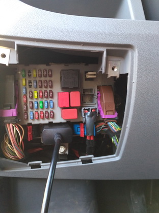

Je to tuším 2012 obsah 2,2. Neproblikne žhavení, nestartuje a nelze se spojit s řj motoru. Určitě to někdo řešil. Relé? Pojistka? Nebo jiná záludnost? Díval jsem se do pojistkovky a je tam volná pozice pro relé? Nevytáhnul někdo relé žhavení? Díky

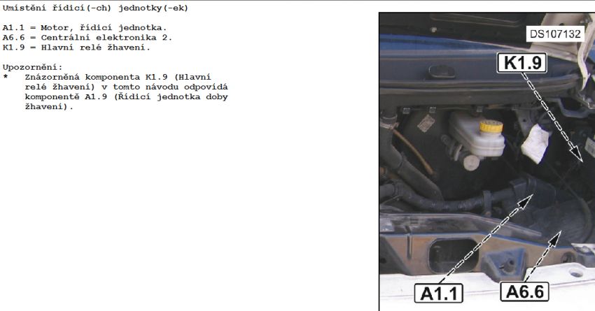

Relé žhavenia Bosch ukazuje tu.

máš přerušené napájení nebo cany
hledej v motorovém prostoru

Alebo zatečená motorovka.
Z torpéda steká voda priamo na ňu.
Příspěvky: 20516
jo, tam je to nešťastný, musíš rozmotat kabeláž v těch ohybech, bude to uhnilý někde, už jsem to viděl i na relativně mladých autech...

U laveho svetlometu nad prevodovkou tam to rozmotaj a najdes tam zeleninu
