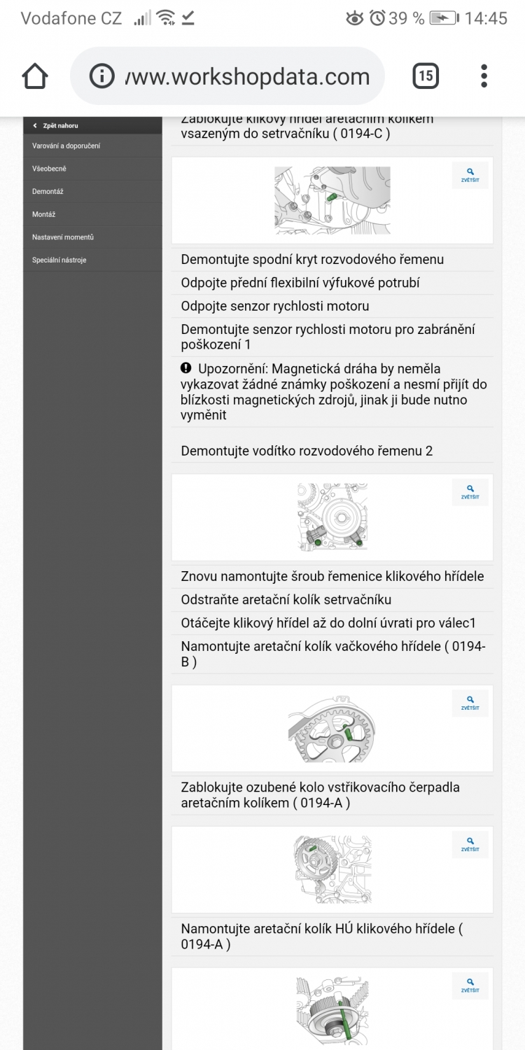

hoši nevíte někdo jestli jde tenhle setrvačník namontovat nějak jinak aby neseděl na značky?podle obrazku mě přijde že asi jo,bo mě vubec nesedí značky na rozvody,když zaaretuji kliku na tom setrváku tak nedostanu vačku na značku a naopak

takže si odpovím sám,ano jde namontovat tak aby neseděla aretační díra,prostě někdy někdo demontoval setrvák a dal ho tam jinak než má být,už to mám nastavené ale prostě francie (wallbash) vergl za verglem (wallbash) konstruktéři totálně vyhrkano v palici

Já se divím , že nepoužívají jednu upevňovací díru-šroub mimo osu, jako většina , ale oni mají kolíky, což je dobrá věc, lepší než značky, ale bohužel se může stát omyl , který dalšího mechána "přivede do rozpaků"..Chce to nevěřit ničemu a setrvák před demontáží si označit...Jistota je jistota.. :)

já ze setrvákem nic neděla,dělal sem vysokotlak čerpadlo,pak že nastavím rozvody na aretaci a vubec to nevycházelo,prostě je špatně danej setrvák,nevím kdo tam co kdy dělal,nemáš se čeho chytit,prostě demence,když máš aretaci kliky na setrváku tak by měl podle mě mít jednu montovací polohu

Impulzní kolo je součástí ozubeného kola rozvodů a to je přes pero uchycené do klikovky a pak je vše včetně řemenice pomocných pohonů stažené centrálním šroubem, ta díra v setrváku slouží na aretaci kliky aby šel povolit onen centrální šroub.
