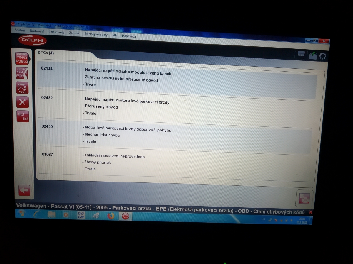

Motorek je fungl nový, ale jak jsem ho vyměnil chyby stejně nešli smazat vše fungovalo i přesto že tam byly ty chyby motorky se tocily do té doby než jsem dal základní nastaveni a zničeho nic se počítač vypnul nevím proč takže se to nedokončilo a od té doby je to mrtvé přes diag to nedělá vůbec nic je možné že to nějak oddelalo jednotku?Obrázek[/img]

Pístek chodí ?? On motorek taky není všechno
Sundej motorek, zkus zatočit + zatlačit pístek, vždycky do toho protikusu pro motorek dám myslím TX50 nebo co tam sedne, zatočím doleva a pístek musí jít zatlačit,pokud je tvrdej, nemůže to fungovat a motorek mohl i zhořet se obávám..

Vyřešeno vyměnil jsem jednotku park brzdy

Motor parkovací brzdy by se spálit neměl. Brzda namá žádný koncový spínač, ale v principu je založená na hlídání maximálního proudu motoru, který pro každou brzdu je nastaven na cca 15A, pak se motor vypíná... Problém bývá, když do planetové převodovky brzdy nateče voda (často u Passat B6, kde praskají umělohmotné kryty), časem se převody rozpadnou a blokují motor, tan se vypne, aniž by brzda zabrzdila nebo odbrzdila...
