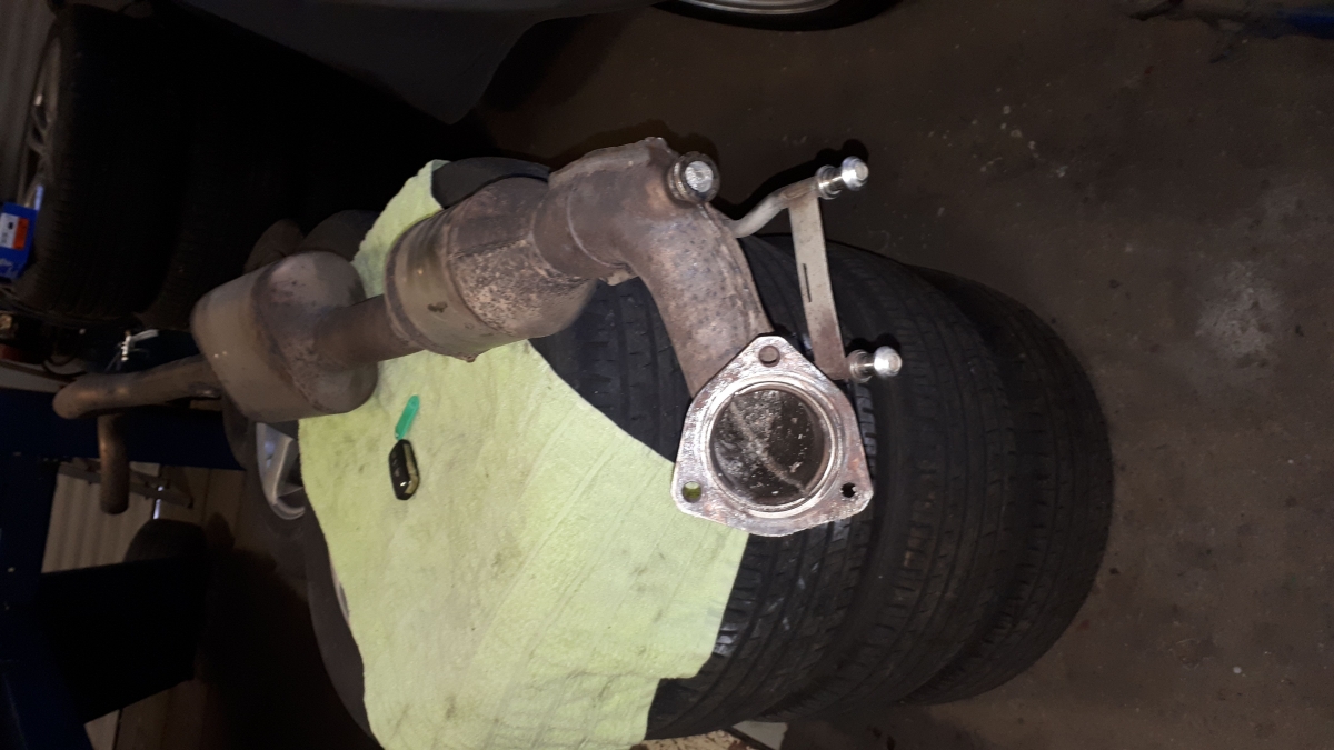

Zdravím, chlapi jsem "hrdým" majitelem sharana 4x4, 2012 s najezdem
260tis. a podotýkám pouze dálky.
Už se v noci pomalu budim, když si uvědomím, že ráno budu někam potřebovat jet a co se zase podělá........
Teď, mě to hlásí malou učinost na NOx, pátral sem po fóru a všichni řeší
Sondu a ja rukou poklepal na výfuk a ejhle.....ozvěna z katu.
Sem trochu bezradný z toho, že nemůžu sehnat nic co by se tam dalo dát mimo orig. 51tis.
Nemáte někdo zkušenost třeba s nějakou záměnou s jiného auta?
Děkuji K.

pokud máš svoji hrdost vysol 51.000 kč + třeba se ti stane za 10.000 km že ti kat znovu vyhoří, tento skurvystroj umí zajímavé věci, nebo tam navař 60mm rouru a ono to pojede, změní se jen zvuk bude to vzadu jak starý kýrovec, jediné co nechápu co jsi to vyfotil, na fotce je kat jak z oktávky a máš tam mít rozdělávací kat s dpf na čtyři šroubky, a celé by to mělo fachčit na močovinu, mám tu 103 kW almaru a tam to tak je, jediný problém co to mělo s emisama tak byl teploměr čidlo teploty spalin, vyhodil to doplnkový test při ME, palivo kvalitní nafta EO nebo OMV + vif ;)

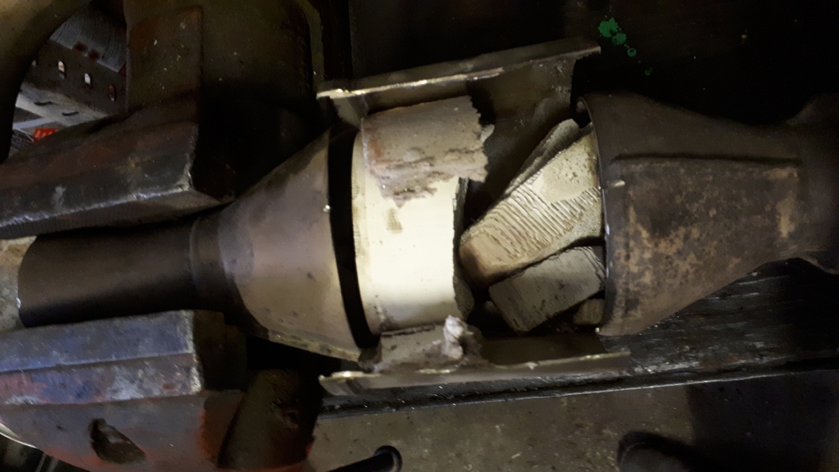

No celé to vypadalo před řezem vypdalo takhle......

rok výroby 2011 a ten výfuk cos vyfotil se možná dodával tak do estonska, jebni tam trubku nebo zavař kat, otoč aby nebyl svar vidět a zdar,

To je krásně připravený na vložku katu https://www.google.com/search?rlz=1C1GC ... 20&bih=937
Jen jí tam navařit.

Jo, jenze tohle neni FAP, ale kat NOx.Jsou za vstrikem
mocoviny 2x za sebou.
Tohle jsem jeste nevidel, to muselo dostat ranu.

Tohle se mi stát tak to vytluču a seru na to, kat s DPF to má za motorem, hulit to nebude, emise bez problémů a softwérově nechat odstranit močovinu. :)

mirku a si si jistý to není brf ale cffb, já to brf tak udělal trubičky k nádobce vybuchly tak jsem je tam zas nakašpařil, vymlátil jsem kat s dpf,nic jsem nekochal jak na fotce ale rošruboval, močovinu asi někdo už odstranil předemnou stím to problém nehlásí, nebo to nastavil na plno, emise OK, jen to piští z výfuku jak kyrovec,

BRT je PDčko , 2.0 TDI některé bez DPF, některé mají DPF pod autem, močovinu to nemá, pouze roztok pro lepší regeneraci, kterou si to dávkuje do nádrže s naftou po natankování a stojí to ranec. To bylo snad jen Euro IV a tam to asi stačí vykuchat a nic se neděje.
CFFB mám taky v sharanu, má to DPF klasiku jako všechny tyto motory hned za turbem za motorem a sharan má navíc močovinu - tryska nad nápravnicí do výfuku a ještě dva katy pod autem. Dokud to bude fungovat tak OK, jakmile se to posere, jde to všechno ven a zůstane jen DPF, mám soft bez močoviny a kabel na přehrání, protože jsem byl v létě třeba v Athénách a nehodlám řešit 2000km od baráku že mě to tam nechá kvůli debilní sondě NOx... :)
