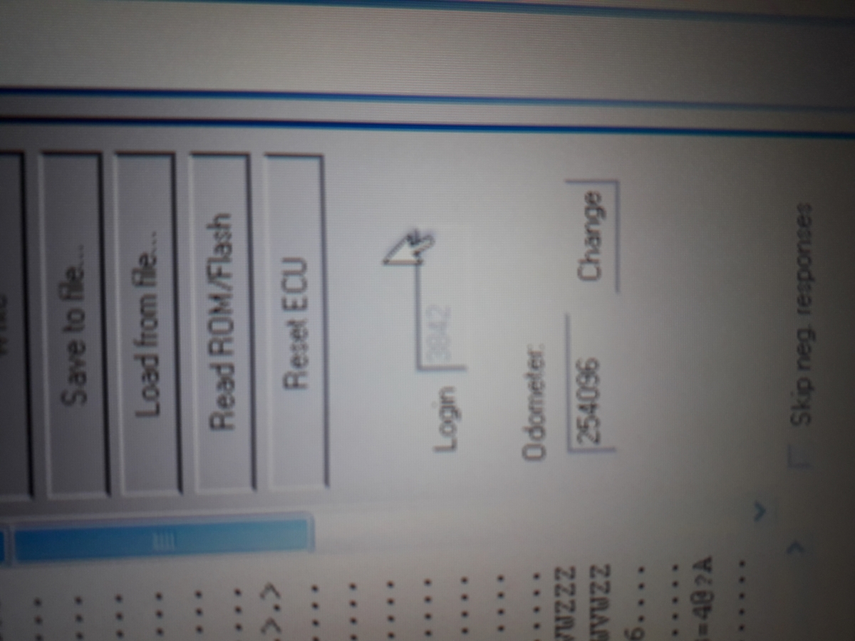

Zdravim vsechny prosim vycetl jsem pin z budiku pres vac comander 1.4 (china ) kdyz najedu na vcds 409.1 a najedu na budiky 17 a chci pouzit vycteny pin tak to nelze samozrejmne pin je 4 mistny a vim ze mam napsat pred pin nulu Obrázek

Skús iný vcds a najlepšie originál, mne to činou nikdy nešlo, originalom vždy bezproblemov

Takze pin je jakoze dobre vycteny ???
Příspěvky: 9171
Teoreticky je vyčteny dobře šle nemusí z tohoto se to 100% poznat nedá. Jinak s vag 409 byli problémy. Nejlepší z této doby byl proste vag 304.
