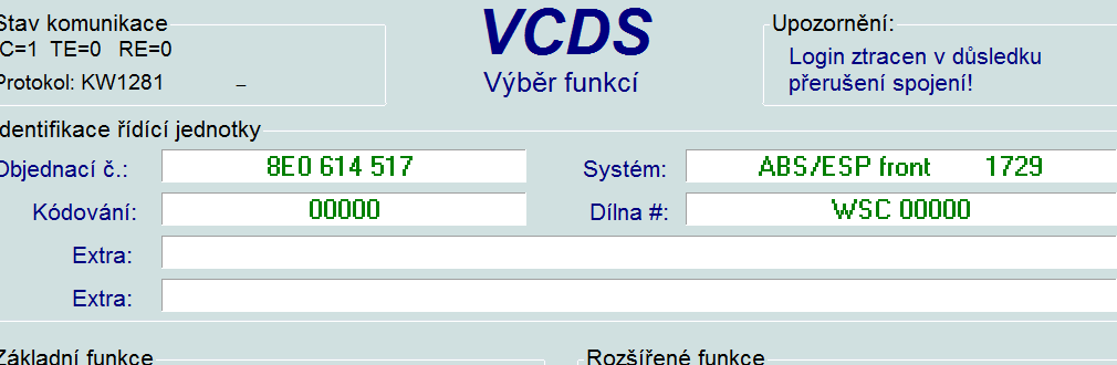

Ahoj, na caddy jsem měnil jednotku ABS (stará úplně lehla a nejde se s ní ani spojit), dal jsem jinou (objednací kody souhlasí), bohužel se mi nedaří ji nakodovat. Nyní je nakodována jako OII (coding 0000641), když zadám cod 0000722, tak mě Vag vyhodí s hláškou kodování odmítnuto, error 31 požadavek je mimo rozsah. Žádný jiný kod mi to take vzít nechce. LOgin by tam neměl být žádný. Jedná se o jednotku 1K0 907 379 P. díky za pomoc
- Přispěvovatel
- Příspěvky: 355
- Registrován: 04 led 2008, 11:03
- Bydliště: Trenčín,slovensko

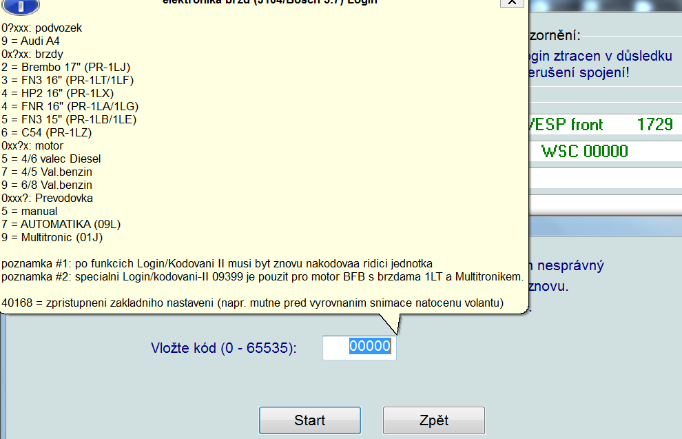

mam podobný problem na audi a4 b6.nemozem nakodovat abs.je z ineho autaLadas píše:Jednotku jsi dával novou nebo z něčeho
stale pise že login ztracen
login 09555
kodovanie 04255
kde je problem

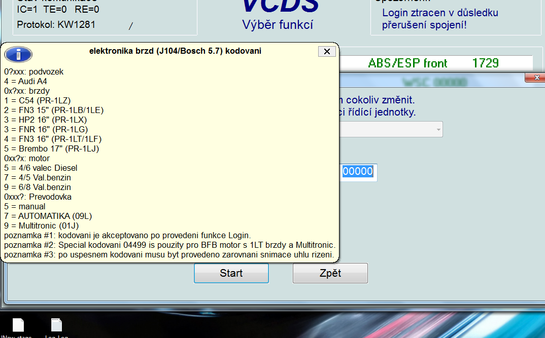

Monitorování tlaku to nemá, při kodování to po mně žádný login nechce (nakoduji to jako Tourana, Okt i Eose), jen ne caddynu . Jednotky jsou absulutně stejné (objednací kód).

- Aktivista
- Příspěvky: 1692
- Registrován: 03 črc 2006, 17:22
- Bydliště: Ústí nad Labem
Login se u tohoto typu ABS neskládá, ani nezadává.
V geteway jsem ABS odebral, aby to zatím nekvičelo na budíkách.
s kodováním 0017106 mě to vůbec nenapdalo, zkoušel jsem snad všechny možné varianty, ale toto ne. Zkusím a dám vědět. zatím moc moc děkuji, vypadá to nadějně.
