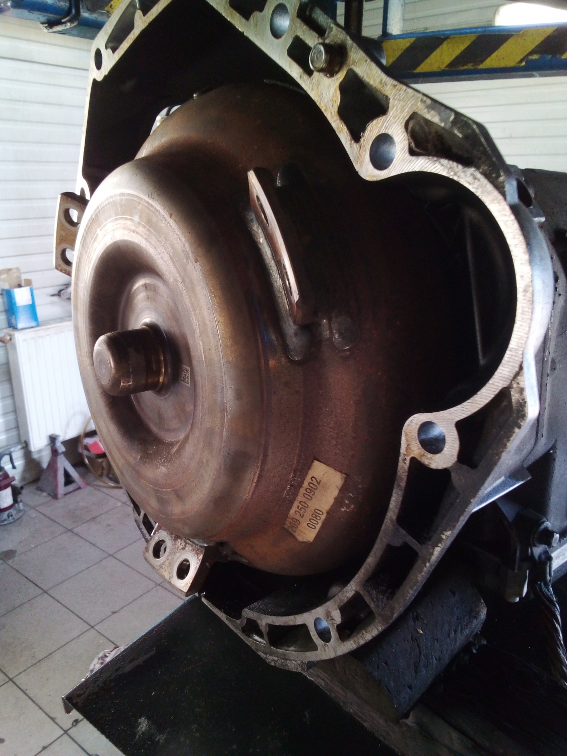

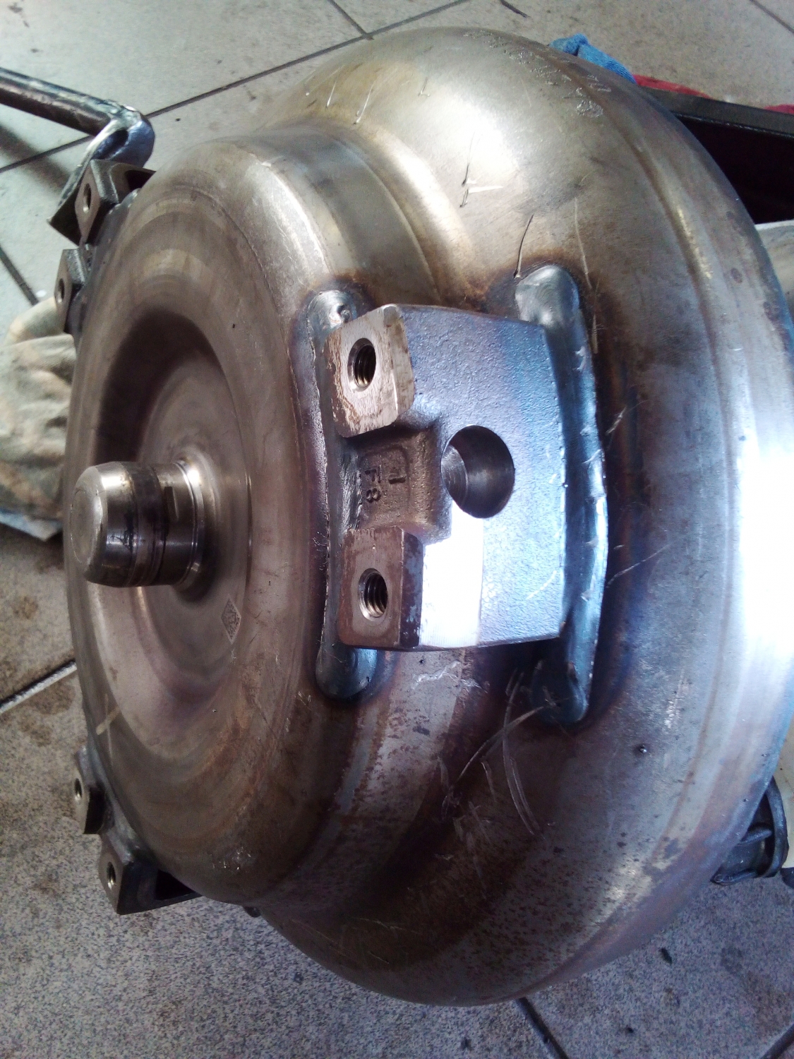

Může mi někdo říct kudy se dostanu na šrouby abych spojil hydromenic k setrvaku když vrátím převodovku měničem zpět.Puvodni měnič a setrvaku je foto 3a4 Obrázek

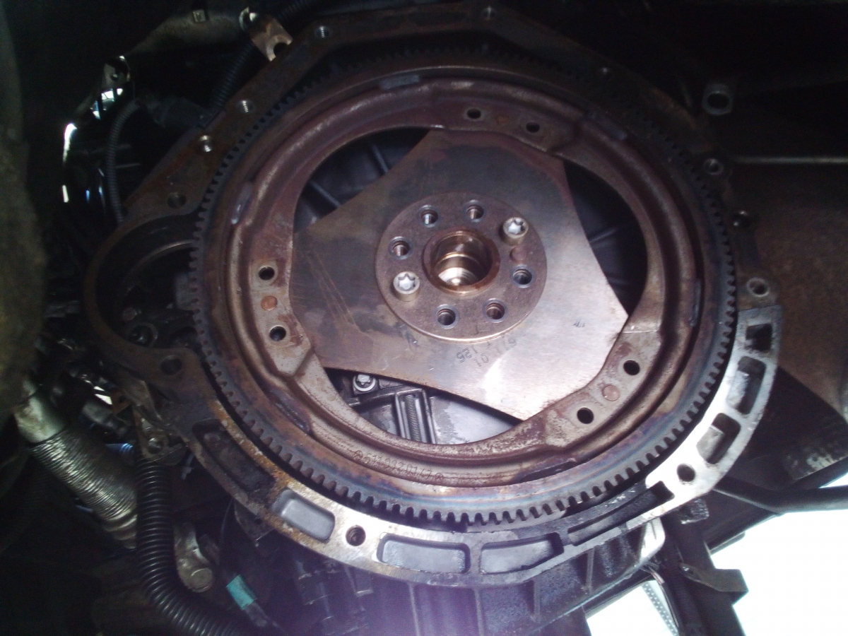

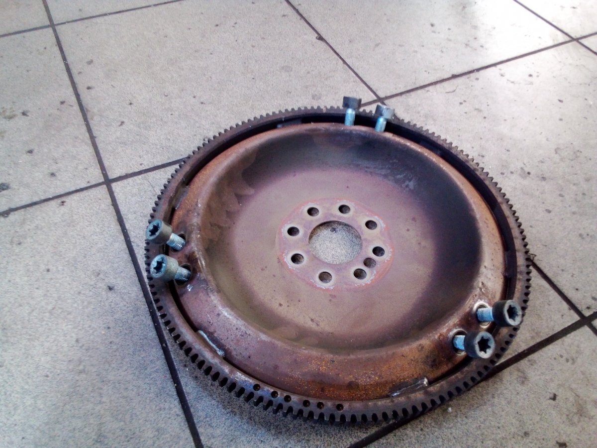

No ale ty tam dáváš měnič co tam nepatří u tebe se montuje zkrz převodovku a na tento tam nemáš díru to by jsi musem mít plechové víčko od motoru.

přesně to tady říkam zakaznikovy že to co dovezl z vrakoviště tam prostě nedostanu to je foto 1 a 2 puvodně tam bylo foto 3a 4 to sem povolil dirou v převodovce.To co dovezl tak mu ve finale borci hodily ještě ten setrvák a ja jim celou dobu říkam at mi dojedou ukázat kudy to sešroubuji dobromady když od převodovky to je nesmysl a na motoru kudy se dostat není :)
