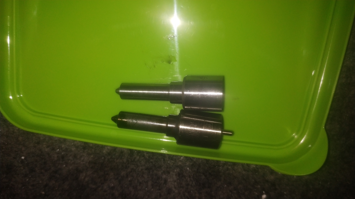

K mému zděšení jsou ty trysky jiné. Co je tohle sakra za typ?Obrázek

Je to nějaký stanadyne sdrsn 150m33735
Já myslel, že všechny rotačky mají stejné trysky, ať už 4 nebo 5 válec
Napsal: 03 lis 2020, 10:39
od martas.belka
Je to pro motor kod AJT
Napsal: 03 lis 2020, 10:43
od 13055K4
Oukej, ale co s tím? Dají se koupit nějaké větší?
Jakto, že 111kW T4 má klasický DSLA150P764 a tenhle úplně jiný?
75kw verze má taky tyhle?
Já teď jen přemýšlím, co teď s tím, když už to mám venku. Nedají se použít celý držáky trysek z 1.9? Za předpokladu, že jich bude 5 :-D
